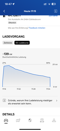

Habe auch konkret drauf geachtet jetzt. Bei mir kommt die Leistung auch im Peak an. Und das im Grunde auch bei jedem Ladevorgang.
Bild #211517465
Ich vermute, dass der Ladepeak auch von der Ladestation abhängig ist. Ich lade DC fast ausschließlich bei Ionity und Tesla und habe seit dem Kauf die Werte über 200 kW nur bei anderen Anbieter gesehen, beispielweise 1 Mal bei Fastned. Aber die Ladekurve bei dem i4 ist adaptiv und der kleinere Ladepeak bedeutet einfach, dass die gesamte Ladekurve flacher wird, was mir persönlich lieber ist.
Das wichtigste für mich ist, dass seit dem vorletzten Update die Ladezeit wieder in Ordnung ist und fast immer 10% bis 80% Ladung deutlich unter 30 Minuten nimmt, wenn man das Akku entsprechend vorkonditionieren lässt.

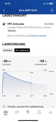

Also einfach alles nur auf die Ladestation zu schieben ist es dann doch nicht. Die ersten 2 Jahre und 40kkm war der Peak fast immer >200kW egal ob Ionity, Aral, EWE Go oder... Seit letztem Herbst habe ich sie nie wieder gesehen. Irgendwann vor einem Jahr o.ä. kam es mir so vor als ob er erst bei 65..70% unter 100kW Ladeleistung fällt - ab da ist es für mich kein Schnellladen mehr und ich habe keine Lust oder Geduld mehr zu warten - aber auch das ist Geschichte, meist fällt er wie zu Anfang auch spätestens bei 60% unter 100kW. Nach nur 32 Monaten und 55kkm finde ich das zumindest grenzwertig.
Anbei eine typische Kurve der letzten 6 Monate, hier hatte ich Zei und bin etwas länger stehen geblieben.
Laden
Also ich lade fast immer nur bei IONITY, falls schnellladen, und dann dort zu 99%. Ich habe wirklich IMMER mindestens ein mal 200kW.
Bei mir genauso wie bei dir @Steffen_i4. Hatte damals auch immer deutlich über 200 kW beim Laden, teilweise auch nach dem Anstecken noch bei über 30%. Jetzt sind es halt nur noch die ca. 195-196 kW, die er bringt. Nach den letzten Touren kann ich aber sagen, dass er dennoch nicht langsamer wie früher lädt. Auch auf deinem Bild hast du von 11% auf 74% in ca. 24-25 Minuten geladen, das ist auch keine schlechte Zeit.

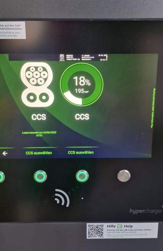

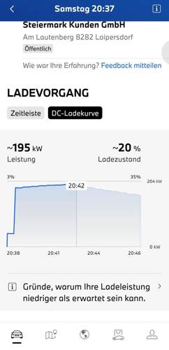

Mein i4 M50 ist nun ca. 2,5 Jahre alt und kommt auch kaum noch über die 200 kW.
Wollte es diesmal auch wissen, u. hab´ ihn am Wochenende ziemlich leergefahren u. bei einer
300 kW Ladestation (alleine) mal getestet.
Ich kam nur auf 195 kW bis 20%, danach ging´s bergab.
Hab nur 9 Minuten bis 35% geladen, damit ich ihn nicht über Nacht so leer rumstehen lasse, da ich normalerweise zu 90% zuhause über die PV lade u. es bereits Abend war.
anbei Bilder

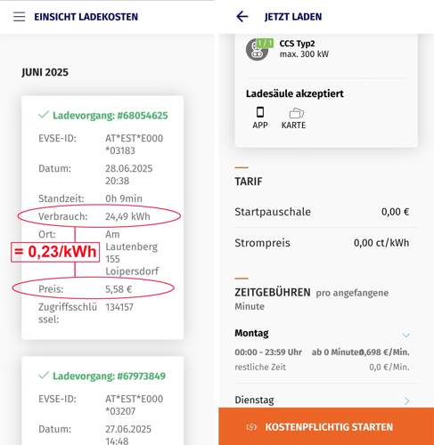

Achja, aktueller hat für mich in Österreich die Wien Energie Karte den besten Preis.
Auch bei Partner Ladestationen (u. das österreichweit) einen Minutentarif von 0,698 € / Minute.
d.h.: mir haben die 9 Minuten um die 0,23 Euro pro kWh gekostet. 😋

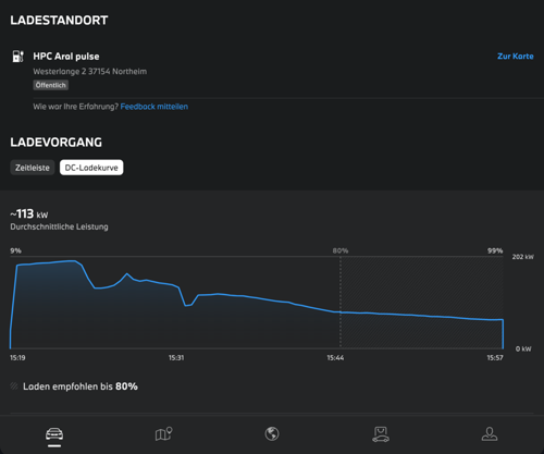

Ich habe den Peak über 200 kW auch schon lange nicht gesehen, ist aber für mich nicht mehr so wichtig, da es von 10 bis 80 Prozent nur 25-26 Minuten braucht. Habe neulich sogar von 9% bis 99% in 38 Minuten geschafft. Das können nicht mal alle 800V EVs.
