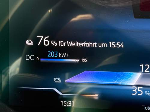

Hat einer von Euch bemerkt, dass die maximale Ladeleistung bei dem DC Laden jetzt 190 kW anstatt 205 kW ist?
Ich habe drauf letzte Monate nicht geachtet, habe aber letztes Mal bei Reisen gesehen, dass der Ladebalken auf dem Instrumentendisplay bis max. 190 kW geht und auch die Ladeleistung praktisch nie die 190 kW übersteigt (egal ob Tesla, Aral oder Ionity).
Das Auto war im November in der Werkstatt und hat das Update auf die SW Version 11/2024.30 erhalten.
Früher war die max. DC Leistung definitiv höher, ich hatte schon die 205 kWs mehrmals selbst beobachtet.
Es geht um den eDrive40 vom Dezember 2023.

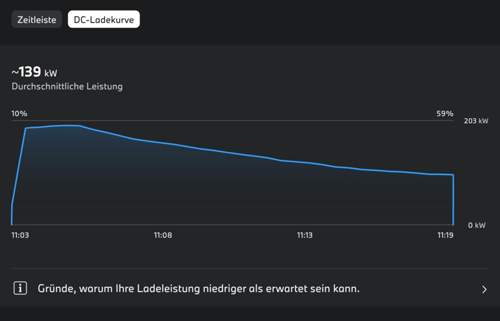

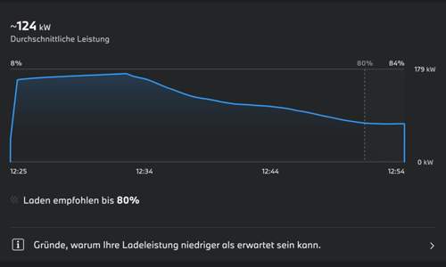

Die Ladegeschwindigkeit scheint jetzt nach dem Update wieder in Ordnung zu sein. Hatte heute 2 Sessions, ein mal Ionity mit 16 Minuten für 10% auf 59%. Der Peak war bei 193kW (so viel zu dieser Begrenzung auf dem Display im Auto)
Beu dem nächsten Lader war der Peak viel kleiner (meine Vermutung ist, dass es an dem Lader liegt), nur 179 kW, dafür war die Ladekurve sehr flach und von 8% auf 84% ginge es in nur 29 Minuten. Bis 80% bräuchte er überhaupt nur 26 Minuten.

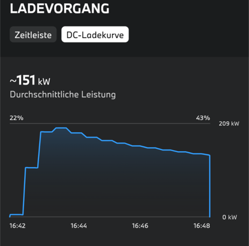

Gestern habe ich kurz geladen, weil er den Tagesausflug von 442km mit Start 93% nicht geschafft hätte. Ich habe zwischendrin mit automatisch vorbereiteter Batterie von 22% auf 43% geladen, bis 27% hatte er seinen Peak von 199kW. Am Display im Auto stand das max bei 205kW.

…bei mir zeigt er max 195kW an, lädt aber über 200kW…siehe Foto.
Bild #211498034

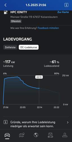

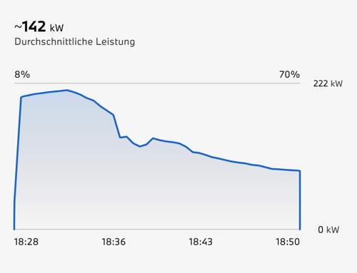

Heute eine, meiner Meinung nach, absolute Top Ladung absolviert. 8-70% in 22 Minuten.
26 Minuten von 6 auf 80%

Das hat dann ja nicht für einen Burger gereicht 😉
Diese Ladung war mal von dem Einbruch am Anfang auch gut.
Vor allem am Ende hat er 70kW gehalten was mich gewundert hat. Normal war er sonst bei um die 45-50.

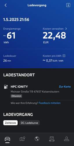

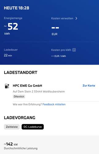

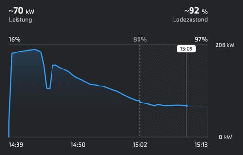

Hatte heute anscheinend auch optimale Bedingungen: von 9% auf 92% in 34min mit tollem Peak 😰
