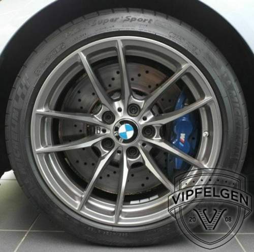

Nun meine erste Frage
Ich möchte mir eventuell diese Nachbau Felgen kaufen mit Gutachten
https://www.ebay-kleinanzeigen.de/.../1784315651-223-1764
Ich denke 9x20 ET 32 sollte an der VA passen, aber mein Gefühl sagt dass die HA 10J x 20 ET 34 zu kritisch wird und welche Bereifung müsste ich gegeben falls fahren. Hat einer Erfahrungen mit dieser Breite ?
Was meint ihr ?
Danke im Vorraus für die Hilfe 🙂
Das sind die Nachbau Felgen

255er auf 10" ist aber schon happig von der Breite her, ist halt die zulässige Mindestbreite. Ich hatte meine 255er auf dem F30 auf 9" OZ und durfte die schon nicht mehr umfallen lassen sonst schlug der Felgenrand am Boden auf. 265 - 275er sind ideal bei 10", 285er das Max. Daten nach ETRTO-Norm.

Also was meint ihr habe Felgen gefunden.
VA: 9J x 20 ET30
HA: 10J x 20 ET 40
225 35 20
265 30 20
Könnte das klappen ?
