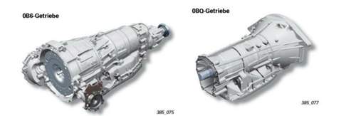

doch meine eigentliche frage ist ob jemand das maximale drehmoment von der tiptronic kennt?hält sie 600-610nm locker aus oder ist das schon zu viel?

interessant wäre es zu wissen ob die 6 Gang TT vom v12 TDI passt ??
Welcher Getriebetyp wurde im V12 TDI verbaut ?
Das stärkste 6 Gang Getriebe was ich bei ZF gefunden habe, ist das 6HP32 mit 750 NM Eingangsdrehmoment. (Der Q7 hat 1000NM)
/Edit : 6HP32X geht bis 1000 NM lt. ZF
0BQ - Getriebe (Audi Q7 V12 TDI)
0B6 - Getriebe (Audi A4 3.0 TDI)
Getriebe
Der Q7 hat das 0BQ Getriebe verbaut
Ich bin grad dabei rauszufinden ob das passen könnte 🙂
EDIT/ Aber sieht eher schlecht aus denk ich

ZF 6HP32 max. 750 Nm
ZF 6HP34 max. 850 Nm
0BQ ZF 6HP32X AL950-6A max. 1000 Nm
0BL ZF 8HP90AF AL951-8Q max. 1000 Nm
ist nur die frage ob davon überhaupt was passt ?
850nm hält die Tiptronic scheinbar auch ohne Probleme aus.
