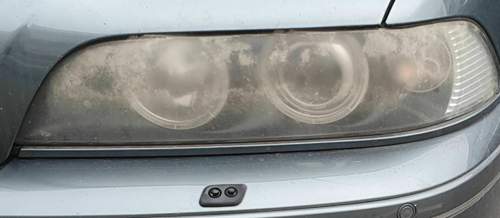

wie auf dem Bild zu sehen, sind die Scheinwerfer ziemlich matt. Wer weiß, wie ich das allein beheben kann?
Vielen Dank für eure Antworten im Voraus.

Von sonax gibt es Fertigsets zu kaufen. Scheinwerfer entweder ausbauen(is ja einfach beim e39) oder abkleben und dann wie Mr. Mijagi sagen würde,, auftragen und polieren,, ??

Ich habe selbst eine Politur ausprobiert. Das Ergebnis war echt gut. Sah aus wie neu, allerdings hielt es nur ca. 4 Monate an. Sie fingen an wieder milchig zu werden.
Danach habe ich mir die Mühe gemacht und die Streuscheiben mit Klarlack überlackiert. Das hält um Welten länger.
Ja das stimmt ewig halten tut es nicht. Aber für 15 Euro und ne Stunde Arbeit ist es OK, finde ich.

es gibt viele Sets, probier mal das von Presto aus, ist günstig und funktioniert tadellos
Klingt gut, kann man auch nach dem schleifen 2k klarlack für scheinwerfer verwenden? Bzw sollte das keinen besseren Effekt geben?

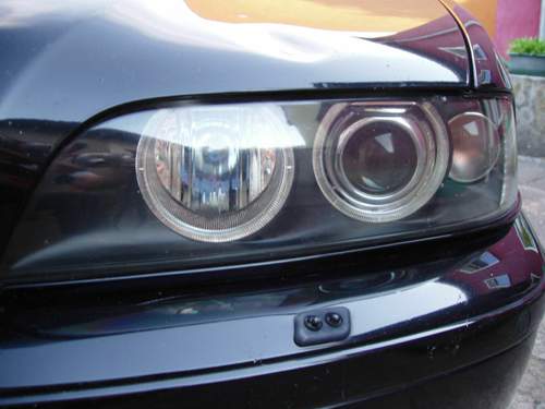

Hatte das Problem der matten Scheinwerfergläser an meinen 525iA FL ebenfalls. Auf einer Fahrt ins östl. Nachbarland
fand ich in einem Kfz.-Zubehörladen ein Poliermittel in Form einer Tube. Diese Tube kostete zum damaligen Kurs 9,50€.
Ich kaufte dieses Mittel, um es zu probieren.
Nachdem Abwaschen der Glaser u. Abtrocknen begann ich die Paste mit einem Lappen aufzutragen. In kreisenden
Bewegungen trug ich das Mittel auf. Und siehe da, ich war verblüfft. Die Scheiben erstrahlten in neuem Glanz.
Ich hänge hier mal ein Paar Bilder an. Das ganze war vor fast 2 Jahren und die Scheiben sehen bis heute noch
gut aus.

Im Prinzip musst du ja erst einmal den vergilbten Klarlack abtragen. Ich habe mit 400 begonnen, dann 800,1000,1500 und zum Schluss 2000er Körnung. Danach mit ner Koch Chemie Heavy Cut 9.01 auf Hochglanz poliert. Sieht jetzt noch genauso aus wie vor einem Jahr....
