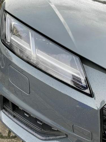

Guten Abend TT Gemeinde,
Habe bei meinem TT-Coupé feststellen müssen, das alle 4 Scheinwerfer Feuchtigkeit aufweisen! Habe vor ca 7wochen den Freundlichen kontaktiert und heute die Antwort bekommen, dass es normal sei!
Ist das so? Was kann ich nun machen?
Hatte ja schon Probleme mit Wassereinbruch und Schimmel in dem Fahrzeug! Bin mittlerweile total unzufrieden.
Vielen Dank für die Infos
Jens
31 Antworten
Sieht schon nach Schaumresten aus. Aber wenn Du auf Nummer sicher gehen willst, warum bis Du nicht mal eben mit Finger und Spucke drübergefahren ?
am 19. Februar 2017 um 23:21
das Zeug ist innen, kommt man da ran?
Dann ist es nicht normal!
am 20. Februar 2017 um 7:59
Wie sehen eure LED Scheinwerfer aus?
Habe einen zweiten TT gesehen, der das selbe hat.
Wäre dankbar für ein paar Bilder zum Vergleich.
Hab weder Feuchtigkeit noch irgendwelche Reste von innen.
Fahre jeden Tag. Über 20.000 km runter. Steht aber über Nacht in der Garage.
Nein, da kommt man nicht ran und das ist auch nicht normal. Meine neue Vermutung, wenn Du gleich 2 davon beim selben Händler (?) gesehen hast: Bei dem Händler bekommen die Wagen alle eine "Aufbereitung" vor Verkauf, und dazu scheint es zu gehören, einen Dampfstrahler mit irgendeinem Reinigungszusatz voll in den Motorraum zu halten, so dass der Nebel davon bis in die Scheinwerfer gelangt.
am 20. Februar 2017 um 9:35
Ist ein Werksangehöriger, beide Fahrzeuge aus seiner Familie :-(
Was einen leihenhafte Motorreinigung mittels Dampfstrahler ja nicht ausschließt.

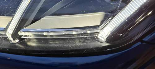

Moin,
schon seit längerem stelle ich fest, dass die auf dem beigefügten Bild deutlich zu sehenden Spuren im Inneren des Schweinwerferglases liegen.
Hat ggfs. noch jemand dieses Problem und könnte dies ein Thema für die Garantie sein?
Viele Grüße
20200819
Das ist feiner Staub, der in den Scheinwerfer eindringt und solche " Zeichen " auf dem Kunststoff verursacht.
Wäre die Scheibe aus Glas, gäbe es dieses Problem nicht.
D.h. kein Grund für eine Beanstandung?
Mich nervt es total.
LG
@comsat schrieb am 20. August 2020 um 10:11:40 Uhr:
Hi.
Nach der heutigen Wagenwäsche ist mir aufgefallen, dass die Scheinwerfer von innen beschlagen.
Ist das normal, oder ein Grund für die Garantie/Gewährleistung?
[Von Motor-Talk aus dem Thema 'Matrix Scheinwerfer beschlagen von innen' überführt.]
Beschlag
Wenn’s wieder weg geht, normal.
Alle Scheinwerfer haben einen Be- und Entlüftungsschlauch der bis vor die Kühler reicht. Damit diese nicht dauerhaft innen beschlagen oder Ähnliches, also gewollt ein offenes System.
Ja, normal in diesem Ausmaß, habe ich auch.
