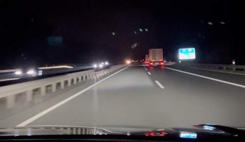

Ich war jetzt länger nachts mit dem neuen Touareg 2024/ HD Matrix LED auf der Autobahn unterwegs. Anbei mal ein Foto von dem Lichtteppich. Auf der Leitplanke sieht man schön den schwarzen Balken, der durch das sehr gut funktionierende Abblenden bei Gegenverkehr verursacht wird. Ich habe auf 400 km keinen einzigen Aufblender auf der Gegenseite gehabt. Von dem System bin ich ziemlich begeistert.

Super Foto, vielen Dank!
Die Show ist auf jeden Fall ihr Geld wert! Ich fand das deutlich einfachere HD Matrix beim A6 schon recht cool und beeindruckend, aber das ist natürlich nochmal eine andere Hausnummer.
Allerdings erkennt man auf dem Bild auch gut, dass der echte Nutzen in sehr vielen Situationen längst nicht so groß ist wie die empfundene Show.
Die Lichtkante auf der freien Fahrspur voraus liegt bei knapp 60 Metern (kann man an den Fahrbahnmarkierungen messen).
Genau da liegt die Lichtkante bei jedem strunzdoofen Abblendlicht allerdings auch (50 bis 70 Meter).
In diesem Moment ist der Sichtvorteil also tatsächlich gegen 0 gehend, obwohl die Fahrspur eigentlich frei wäre. Merkwürdig.

War ein bisschen irritiert, dass der Lichtteppich gefühlt zu weit links ist. Ist er bei dir aber scheinbar auch.
Mit der Autobreite hat das nichts zu tun, oder? Es gibt ja irgendwie auch einen Autobreite assistenten
