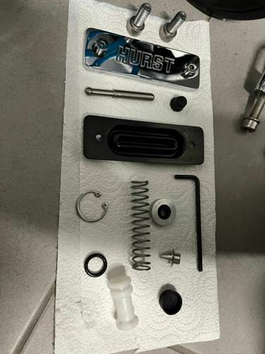

nach 5 Jahren Standzeit ist leider der Kolben im Zylinder fest. Er lies sich mit dem Bremshebel reindrücken aber kam nicht mehr raus. Hebel hatte dann Spiel und Bremssattel dann logisch auf Bremsstellung. Sattel abgebaut, der ist in Ordnung.
Wie bekomm ich die Kunststoffhülse und dessen Kolben mit der Feder raus? Druckluft? Hängt wohl zäh drin.
Oder ne dicke 9mm Holzschraube rein und rausziehen?
Andere Ideen?
Kennt wer den Hurst-Zylinder bez. Rep.-Satz oder genügt gangbar machen ? (Custom Teile von 2007).
Danke

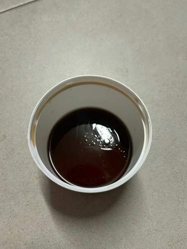

Woher weißt Du, das Wasser drin war? Soll uns das pic mit der Spritze das zeigen?
...ist für den Außenstehenden schwer zu erkennen, was da abgebildet/gemeint ist.
Das Bild mit der Spritze und den zwei darin Flüssigkeiten. Dachte das ist Wasser, was oben schwimmt.
Verdacht bestätigt!
Meine Vermutung ist: Du siehst in Deiner Spritze zwei verschiedene Bremsflüssigkeiten, die sich nicht mischen lassen, also DOT4 + DOT5.
Wasser in DOT4 könnte man nicht sehen, nur messen, weil es sich ja mit DOT4 vermischen würde.
Das DOT4 hat Deinen Kolben quellen lassen.
Du hast also wieder die falsche Flüssigkeit eingefüllt.

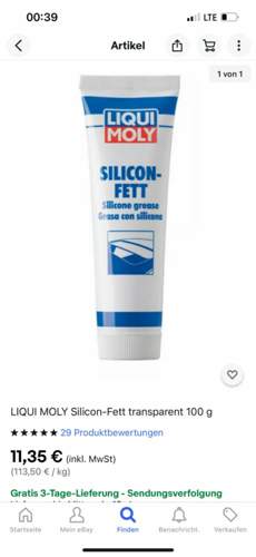

Die ATE Bremszylinder-Paste kann ich aber nicht mehr für Dot5 nehmen. Dann muss ein Silikon-Fett auch noch her 🙄

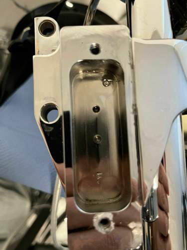

Darum auch die „5“ im Ausgleichsbehälter…
Hab die ganze Soße abgelassen.

Du brauchst keine Paste. Es reicht, wenn Du die Teile beim Zusammensetzen mit DOT5 benetzt.

Das Raten hat ein Ende,
hier die Lösung des Fotorätsels:
Was aussieht wie Kaffee = DOT4
Was aussieht wie Fettaugen = DOT5
Was Du nicht sehen kannst = Wasser,
denn das ist ja im DOT4 gelöst, sozusagen Bestandteil dessen.
