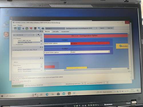

Unter euerer [ECM/Injektion] findet ihr unter dem Menü CRUISE die Einstellungen für den Tempomaten (CC) und Begrenzer (SL). Hier auf der zweiten Seite die Einstellung auf "ENABLED" setzen.
Jetzt sollte der Tempomat mit der Anzeige im Combiinstrument funktionieren.
Je nach verbautem Tacho, kann es sein, dass die Anzeige für den Tempomaten noch freigeschalten werden muss. Hierfür im DDL4All unter der ECU: Cluster/TDB eueren Tacho auswählen.
Unter Configuration Tdb->Configurations 1/3 den SpeedRegulator and limiter auf WITH setzen.

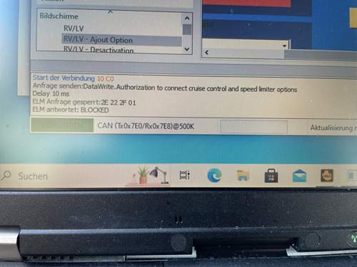

Habe alles umgebaut ( Lenkrad, Schalter und neuen Kupplungsschalter ) nur das freischalten will nicht so wie geplant. Hat jemand einen Tipp?
Oder gibt es vielleicht Modelle wo es einfach nicht funktioniert🙁🙁🙁
Kann auch am OBD2 Adapter liegen. Welchen hast Du denn?

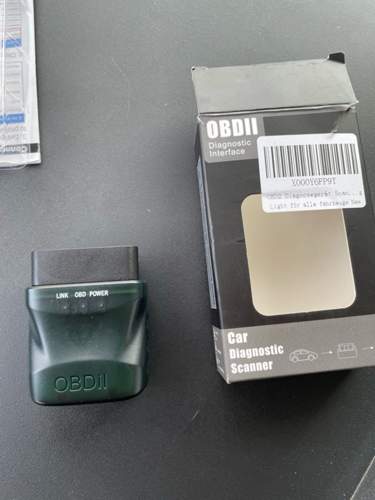

Der schwarze ist der einzige mit dem ich eine Verbindung aufbauen konnte. Damit hat es ja nicht funktioniert. Warte jetzt noch auf einen Bestellten OBD2 ELM327 und probiere es damit. Falls hier jemand im Raum MV helfen kann ich würde auch vorbeikommen.
