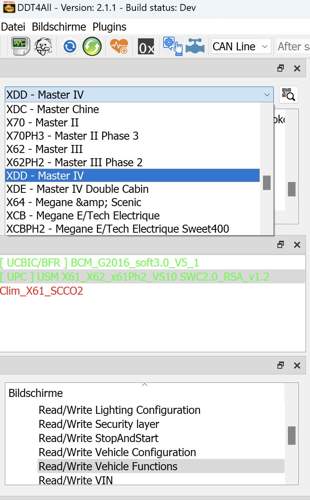

Hat das schon mal jemand an einem neuen Master gemacht? Nachdem alle Hardware (Lenkrad mit Schaltwippen/Speed-Limiter-Schalter) verbaut ist verzweifel ich gerade in ddt4all daran, dass ich wohl nur drei Steuergeräte habe (s. Bild, mittleres Fenster) oder meine ECUs falsch sind. Ich hab alle drei durchgeklickt aber nichts gefunden, was irgendwie nach Drive aussieht.
Ich bekomme im mittleren Fenster gar nicht die o.g. Möglichkeiten. Habe die aktuelle Version von ddt4all 2.1.1 und ein Obdlink SX (Neu, keine Billigware) mit aktueller firmware 5.8.1

Was ist das eigenlich jetzt genau für Master aus 2022 mit der aktuellen Form - ein III, III Phase2 oder ein IV - das macht es auch nicht einfacher.
Ansicht nach dem Klick aufs Lupensymbol

Dann geht das wohl nur bei den alten Modellen - bei meinem Master III gehts mit dem Conti-Steuergerät eben nicht (siehe Frage weiter oben). Ansonsten ist alles gut beschrieben
