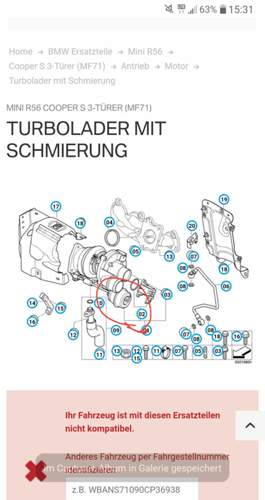

Bereits erneuert sind Ansaugkrümmerdichtung, Abgaskrümmerdichtung, Ölleitung des Laders samt den Dichtungen des Wärmetauschers und Ölkühler.
Ich habe bereits die Ventildeckeldichtung bestellt, die Membran im Ventildeckel. Öl + Filter und die Dichtung dazu will ich bestellen. Und die Öldruckschalterdichtung.
Meine Vakuumpumpe ist auch Undicht. Sie ist unten rum voll Öl. Dazu wird meine Bremse Hart und verliert Druck. Die Pumpe an sich klingt normal, kein metallisches quietschen etc. Kann ich kontrollieren ob die Pumpe defekt ist und ich eine neue brauche? Oder reicht es, wenn ich die neu Abdichte? Habe mal die Leitung zur Vakuumpumpe abgezogen und die hat echt schwach gepustet.
Und bei dem angehängten Bild, ist der Turbolader an der markierten Stelle unten rum Ölig. Muss ich davon ausgehen, dass mein Turbo einen Schaden hat? Der Wagen hat noch volle Leistung und der Turbo klingt auch so, wie er klingen soll.

Dass da unten am Lader Öl ist, hat meiner Meinung nach den Hintergrund, dass bei der Montage der neuen Ölleitung irgendwas undicht geblieben ist und das Öl, welches ja mit ziemlichem Druck in den Lader reinkommt, einfach heruntertropft. Immerhin sind ÖL- und Kühlmittelleitungen direkt darüber.
Wie du sicherlich weißt, hat jedes Bauteil im Motorraum Dichtungen und wird irgendwie geschmiert. Das alles Aufzulisten, macht keinen Sinn. Ich würde alles saubermachen, jemanden hinter die Steuer setzen, eine Weile Standgas geben lassen und selbst vorne beobachten, woher die Schmiere kommt.

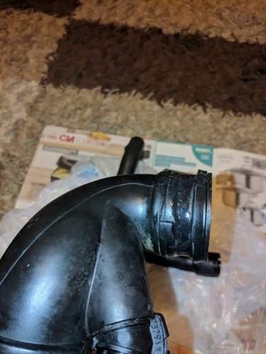

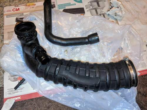

Danke erstmal. Die Membran war stark Porös, aber der wechsel ging eigentlich Problemlos.

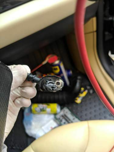

Ich habe die Stelle entdeckt, an der das Öl austritt und auf die markierte Stelle am Lader kommt. Unzwar, ist dieses Teil stark Porös an der Stelle, wo man den Schlauch befestigt. Wird wohl wahrscheinlich der Werkstatt passiert sein und die haben nichts dazu gesagt und es einfach mal rangeschraubt. Habe es gereinigt, entfettet und nun mit Hitze- (bis 150°) und Kälteresistenten Kleber (bis -20°) zusammengeklebt, bis ich ein ganzes Teil finde. Es ist Dicht geworden und tropft nicht nach knappen 110 km.
Und warum meine Vakuumpumpe nicht richtig funktioniert, liegt an diesem kleinen Unterdruckanschluss. Ich frage mich halt echt, wieso das Teil schmilzt oder wie so etwas passiert...
Der Wagen ist nie heißgelaufen und hat auch nur 127000 runter.
Weder der Luftschlauch oder der Unterdruckanschluss ist einzeln zu erwerben (oder ich bin zu blöd zum suchen).
