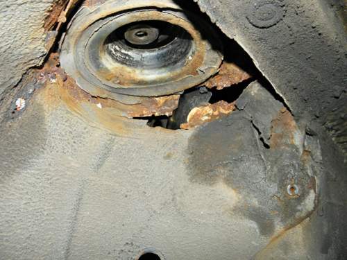

am Wochenende habe ich mich wieder einmal mit meinem Auto befaßt. Mit Entsetzen mußte ich sehen, daß zwischen Dom und Kotflügel ein Riß klafft. Eindeutig rostbedingt. Darf ich an der Stelle schweißen?
Alternative wäre, aus einem Unfaller etwas herauszutrennen. Nur den Dom wäre am einfachsten, den Radkasten mit wäre schon ganz schön viel Arbeit, hat jemand Erfahrung damit? Ich träume eigentlich auch davon, in einem Jahr noch einmal beim TÜV erfolgreich vorbeizuschauen...

was ist das für nen rotz da am Dom??? das kann man retten, aber erfordert viel Arbeit und Zeit und Können.
Gruß Wester
Ich wäre mit der Aussage von wegen Retten etwas vorsichtiger, denn es fehlen die Bilder von unten im Radkasten.
Dazu sollte man dort auch den Unterbodenschutz mal entfernen, denn ich denke mal, dass dort der Rost so nicht durchkommen wird... sieht man erst, wenn er weg ist.
Außerdem stellt sich auch noch die Frage wie es unter dem Ring der Domstrebe aussieht.
Aber ich würde mal davon ausgehen, dass die einzige Rettung das Einschweißen eines anderen Dom's ist... und dazu würde ich an deiner Stelle lieber in einer Werkstatt fragen was es kostet.

Stell auf jeden Fall auch noch Bilder von unten, vom Radkasten rein, U-Schutz abmachen wo sich auch Rost befinden könnte (um die schadhaften Stellen die man von oben ja auch so gut sieht)
Wie sieht das Dom in Richtung Spritzwand aus?
Ich arbeite in NRW, mein kleiner roter steht in Sachsen. Am Samstag bin ich wieder bei ihm. Dann mache ich mehr Photos, eben auch von unten (nach dem Abkratzen d. U.)
Als ich das gesehen habe, habe ich den stabilen Schraubenzieher Nr 4 genommen und kräftig damit zugestoßen, so daß der Lack teilweise abgeplatzt ist. Da wo ich gestoßen habe, ist das Blech noch so stabil, daß es nicht einmal eingebeult ist. Die Stellen drei Zentimeter Abstand zu den Rostlöchern habe ich natürlich gemieden, da ich erst im April dazu komme, den Schaden zu beheben.
Richtung Spritzwand konnte ich natürlich nicht "Schwung holen" mit dem Schraubenzieher, aber scheint stabil zu sein. Scheint so zu sein, als seien die sichtbaren "durch" Stellen die einzigen, evt noch unter dem Ring der Domstrebe.

also  raps  ich weiß  ja nicht  was du uns  sagen wolltest   mit der  wurzelnaht  wenn es  aber  heißen soll das  du das repblech  mit einer  durchgehenden naht  stumpf einschweißen willst ist das keine gute  idee .   a   kannst du  davon ausgehen   das es sich neben  der naht   rausarbeitet und  b nicht zulässig
wenn setzt  du  das  Reblech  mit der absetzzange  ab und  würdest  es  in druckrichtung von unten einpassen  was  aber  sehr präzisses  arbeiten erfordert und  dann saubere  Punktschweißung  mit schweißprimer dazwischen  . Drüberschweißen übers altblech ist  auch keine allzu sinnvolle  Variante . kannst aber durchaus von oben arbeien wenn du vernünftig auskappst  und  die Ränder der Karosse absetzt  was der tüv wirklich lieber sieht  .
kleiner  auszug  zu Bestinnungen des Tüvs """
für die Reparatur der Federbeinaufnahme gilt die Anleitung des Fahrzeugherstellers. Diese macht Angaben über den Arbeitsgang, die Größe und Anzahl der vorzusehenden Lochpunktschweißungen. Sind solche Angaben für ein Fahrzeug nicht vorhanden, so müssen vergleichbare Fälle betrachtet werden. Solche Reparaturen werden häufig nur unzureichend durchgeführt. Eine durchgehende Naht, z.B. im Bereich der Federbeinaufnahme, ist wegen zus. auftretender Spannung und Schwächung nicht zulässig ....)   ""

und  du solltest dir  echt überlegen  wenn du  erst noch  Schtzgasschweißen  üben musst  damit jetzt schon anzufangen . ob das ne  gute  idee  ist  als  erstes  schweißstück im karosserie bereich mit schutzgas  ne Domaufnahme  schweißen zu wollen .
sinnvoll wäre  damiit mal zumindest beim Karosseriebauer  vorbei zu schauen und  die  bitten  dir  zu zeigen  wie du es machen sollst

Ihr wißt ja, was das heißt, bis zur Wurzel durchschweißen. Ich habe nie angefangen mit Schutzgas zu schweißen, weil ich schon oft "geklebtes" Blech gesehen habe, also Oberfläche "angelöst" und geklebt. Man sieht das an der Rückseite. Mit einem gezielten Meißelschlag kann man die Bleche wieder trennen und sieht was los ist. Beim Autogenschweißen kann man wunderbar das Schweißbad beobachten und mit der Flamme treiben wie man will. Durchgeschweißt ist eigentlich immer. Die Karosseriebauer haben aber recht, wenn sie sagen, dies Unmengen an Wärme, die man einbringt, was man alles ausbauen muß, die Brandgefahr, das kann doch kein Mensch bezahlen, soviel Zeit haben wir nicht.
Ich werde natürlich erst einmal an irgendwelchem Schrott mit Schutzgas üben, die Bleche wieder trennen, die Nähte angucken usw. Natürlich werde ich nicht am eigenen Fahrzeug üben. Auch bei Gas/Sauer habe ich keine durchgehenden Nähte gezogen, sondern in das besser zugängliche Blech im zwei Zentimeter Abstand Löcher gebohrt, sagen wir mal 5 mm Durchmesser, und die Lochränder jeweils mit dem unteren Blech verschweißt, ggf mit Ansetzzange vorbereitet und danach verzinnt, ist eigentlich nichts Neues.

Naja, also wenn wirklich nur der Teil betroffen ist und du es gründlich willst, heißt das Motor raus, gründlich entrosten und neuen Dom rein. Nur nen Blech drüber - nein danke!

vielleicht guckst du dir den Dom auch nochmal richtig an und leuchtest mal mit einer guten Taschenlampe in das Rostloch... am Besten wenn es etwas dunkler ist. 😉
Der Dom sollte in deinem Fall... sprich Nasenbär... aus einem Doppelblech bestehen. Ansonsten würde man von unten ja auch den komplett eingerissenen Unterbodenschutz sehen.
Da sich die komplette Seite an Spritzwand und Kotflügel gelöst hat und sich langsam in Richtung Motorraum biegt, wird es wohl mit einem Blechstreifen nicht getan sein... sowas kann ein Notbehelf sein, um noch irgendwo hinzukommen.

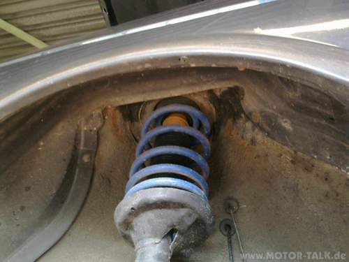

Was anfangs nur so aussah (Bild 1)
sah wenige Monate später so aus (Bild 2)
Ich will ja den Teufel net an die Wand malen, aber wenns richtig beschissen läuft, läufts eben so 🙁
