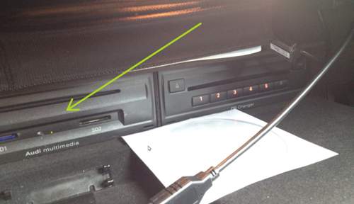

in meinem 2010er 4F war MMI 3G Navigation plus verbaut und die HU hatte keine SIM-Karten Slot (siehe Pfeil auf dem Bild). Die Ladeschale in der Mittelkonsole hatte der auch verbaut.
Das MMI 3G hat ja gegenüber dem alten MMI 2G Steuergeräte eingespart, die alle in die HU integriert wurden. Der Mostbus besteht aus:
