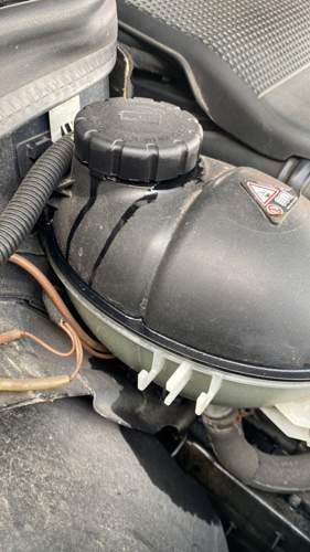

Hallo Zusammen,
gerade folgendes Problem an unserem S212 250 CDI OM651 Bj 2009:
Massiv Öl im Kühlmittel mit folgenderVorgeschichte:
06.12.23: HU nicht bestanden wegen Ölverlust mit Abtropfen
14.12.23: Darauf folgt die erste Reparatur in einer Werkstatt bei der der Ventildeckel getauscht wird und die Nachuntersuchung der HU "erfolgreich" bestanden wird.

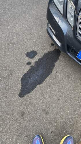

24.12.23: Massiver Ölverlust auf der Straße, stärker wie je mal davor, zuvor hatten wir nie Ölflecken auf der Straße hinterlassen.
12.01.24: Erste Nachbesserung / zweite Reparatur in der selben Werkstatt: Ölkühler wird ausgetauscht.
30.04.24: Meldung im Kombiinstrument: "Kühlmittel nachfüllen"
Da hat mich fast der Schlag getroffen. Massiv Öl im Kühlmittel was auch "übergekocht" ist
Jetzt der Wagen wieder in der selben Werkstatt zum nachbessern.
So langsam verliere ich das Vertrauen in die Werkstatt dass die wirklich wissen was Sie tun. Klar es gibt immer mal fehlerhafte Bauteile...
Usprünglich mal wegen etwas Ölverlust dort gewesen und jetzt hab ich beinahe einen Motorschaden mit Öl im Kühlmittel.
Was haltet ihr von diesem Fall?

Klingt jetzt vielleicht blöd, aber haben die in der Werkstatt eventuell einen Lehrling, der Öl in den Ausgleichbehälter gefüllt hat? Immerhin sieht das ja nach reinem Öl aus!

Am 24.12. starker Ölverlust auf die Straße. Deckt sich mit der Beanstandung bei der HU, soweit vielleicht noch "logisch".
Aber warum und vor allem mit welcher Begründung wurde am 12.01. der Ölkühler ausgetauscht? Gab es am Ölkühler eine Undichtigkeit Motoröl nach AUSSEN?

Aktuell würde ich folgendes vorschlagen: Die Werkstatt baut den Ölkühler aus und prüft ob die Motorölseite dicht ist gegenüber der Kühlwasserseite. Ein Undichtigkeit des Plattenwärmetauschers (Ölkühlers) würde zu mindest erklären, WIE das Motoröl in das Kühlwasser gelangen konnte.
Sollte der Ölkühler innerlich undicht sein, was vermutlich am ehesten den hohen Öleintrag ins Kühlwasser erklären würde, dann muss der Ölkühler erneuert werden.

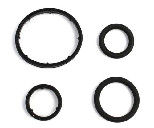

Frage an jene, die den Ölkühler schon einmal gewechselt haben:
Da ich den Aufbau / Konstruktion der Dichtung zw. Ölkühler und Motor nicht kenne, wäre es möglich das die Dichtung falsch montiert wurde und dort das Öl ins Kühlwasser gelangen könnte???
Wenn die Ursache geklärt würde (Ölkühler) dann müsste nur noch das Kühlsystem richtig gereinigt werden!
