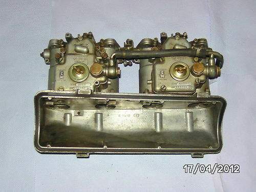

kann mir jemand sagen, wieviel Platz (in cm) vom Zylinderkopf (dort, wo die Ansaugbrücke angeflanscht wird) bis zur Spritzwand an dem schmalsten Punkt ist?
Das Ding ist, dass ich nicht weiß, ob mein Alfa-Romeo-Luftfilterkasten in den Motorraum passen. Ansaugbrücke, Vergaser und Luftfilter haben bei mir eine Gesamtbreite von 37cm.
Ich habe im Anhang mal ein Bild drangehangen, um das zu verdeutlichen.

Welchen Kasten willst`n nehmen, den vom 105er ?
Wird eng, hab grad gemessen 28 cm (beim "alten" & beim 2f)
auuserdem müsste der Kabelbaum li. weg, Gasbowdenzug sitzt eigentlich günstig, mußt Dir aber was einfallen lassen da die DK-Wellen der Weber in der Mitte syncronisiert werden, Alfa hat da Gestänge mit Kugelkopf welches nach unten zieht.

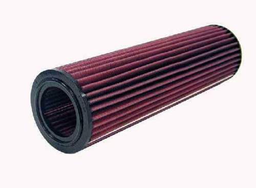

Ich habe auch offene schmale Filter von K&N, das macht der TÜV aber nicht mit.

Der LuFiKasten von den Giulia`s, Bertone etc (1,3er, 1,6er, 1,8er u. 2 ltr) ist aus Alu, hat Verschraubung für Stütze (2 x 6 mm) und 8 x 6 mm Vergaser, alles ohne Gewinde. Ablauf für Leckkraftstoff unten.
Sieht aus wie das Untere Drittel eines Rohres, die "oberen" 2 Drittel wäre der Luftfilterträger (Blech) der mit 2 Schellen draufgeclipst wird. Lufteintritt wäre beim Polo rechts. "D" ca 12 - 15 cm, hab keinen mehr.
Es gibt eine schmalere Version bei der auf das Aluteil ein weiteres Alu "rohrteil" über den ZK nach links ging (alte 1750er) weil der Lufi da separat saß. Dazu müßtest Du aber vermutlich deutlich mehr als nur Dein Weihnachtsgeld einplanen.

Das Lufi Unterteil meinte ich,
Den Lufi hab ich auch gefunden,
das Oberteil noch nicht
Aber da kommst`e der Sache schon näher !
Als alter Alfisti bleib ich natürlich dran ! EHRENSACHE !
40er-weber-vonna-giulia
Giulia-lufi

Mir ging`s in ERSTER Linie darum Dir das schlanke luftfilteruntertei zu zeigen.
(Das ist NICHT die ganz seltene verion mit luFi abgasseitig! !)
Die "Blechtrommel" in der der Orig. lufi sitzt müßte sich auch leicht so umarbeiten lassen daß sie noch schmaler ausfällt (a la Deckel) , nur als Sammler fungiert und als Filter der orig NZ / 3F seinen Dienst verrichtet.

Die Stutzen auf dem 1. Bild (Themenstart) sehen länger aus als die auf der Fotoserie, täuscht das?
wieviel cm hättest Du noch hinter Vergaser?
Über`n Bölkstoff einigen wir auch noch.
Hab gerade Deinen Blog gelesen, weiß jetzt i.e. was das war / werden soll. Die Vergaser hab ich mir mal vergrössert, liegen richtig, aber die Schwimmergeh.-deckel ???
Was ist das für `ne olle Blechschraube am Rohr 4 neben dem Anschluß für 4-fach Syncro-tester?
Die Drosselklappenanschlagschraube für LL Luft fehlt an Rohr 2 (sieht aus als ob sie an 3 sitzt, Bild wird beim Vergrößern leider sehr unscharf)
Aber da das ganze ja schon mal auf`m Polo saß wirst Du das wohl schon hinkriegen.
