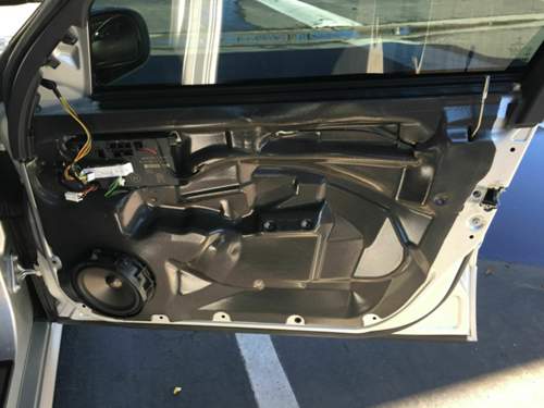

Ich habe gestern mein "Maschinengewehr" mit dem Reparatursatz aus der Bucht (22,50 EURO + 5,50 EURO Versand aus Polen) repariert.
Dieser Reparatursatz (Bild 1) besteht aus einer Feder, einer "Zange" (Spielzeug!), und einer CD mit pdf's.
Die Anleitung zum Auseinandernehmen des Schlosses und Tausch der Feder ist gut beschrieben und bebildert.

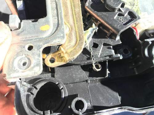

Bei mir war tatsächlich "nur" die Feder gebrochen (siehe total verschwommenes Bild 2).
Feder getauscht, Schloss eingebaut, die Nieten durch zwei M5 x 100 mit Federringen ersetzt, da ich keine Nietzange habe...
Bild 3 ist das Innenleben vom Schloss.

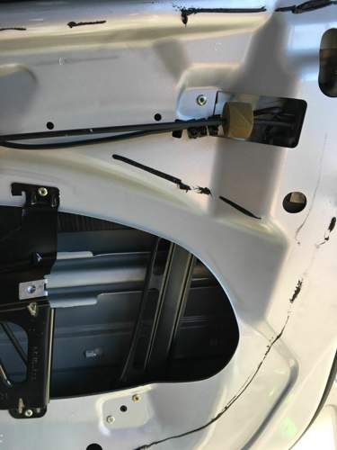

Heute also zu meinem Freund gefahren da er helfen wollte und sich mal eine echte Türe ansehen wollte (im Vergleich zu seinem spartanischen 2003 Toyota Pickup Truck). 2.5 Stunden inkl. Bilder machen. Mal sehen wie lange die neuere, angeblich stabilere Feder hält. Es ist schon der Wahnsinn was sich Ingenieure des Verriegelungsmechanismus ausdenken. Wie viele bewegliche Teile es in dieser Plastikbox gibt nur um die Türe zu verschließen.
1. Bild zeigt die übliche Türpappe
2. Bild zeigt wie die drei Nieten nich drin sind, wurden durch kurze M5 Schrauben ersetzt
3. Bild zeigt die neue Frder eingebaut
4. Bild zeigt den Mechanismus im Gesamten
Das Aus- und Einbauen ist eigentlich ein Klacks, vor allem wie bei mir an der Beifahrertüre. Man muss nämlich keinen Schließzylinder ausbauen wie auf der Fahrerseite. Jetzt wäre das bestimmt in gut 1 Stunde zu erledigen. Schwierigste war daran nur den Mechanismus wieder richtig reinzubekommen da in der Türe eine weiße Kunststoffverkleidung steckt um Wasser das vom Türgriff und der Scheibe kommen kann abzuhalten. Die Fensterlaufschiene steht ziemlich unter Spannung wie man merkt sobald die erste Niete oben ausgebohrt abfliegt. Die beiden Löcher liegen nämlich nicht sauber übereinander. Wenn die unteren beiden Nieten raus sind hast man genug Platz für alles. Wenn die M5 Schrauben rein müssen merkt man wieder die Spannungen der Schiene.

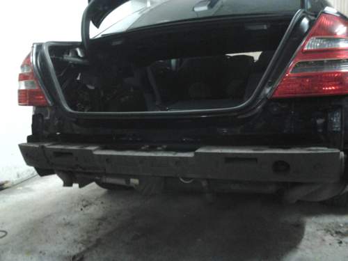

So sah meine letzte Baustelle aus auch hier ist mir ein kleiner Fehler passiert so hab ich die Stoßstange eben zweimal abgebaut und wieder an
Foto0082b
Die Spannungwn kommen von der Scheibe die ganz oben ist also? Ich steckte sogar noch meinen Keil rein wie es WIS verlangte. Gut dann muss man das halt ggf. nochmal aufmachen. Beifahrertüre hat keinen Schließzylinder. Da war das nochmal ein Stück einfacher.

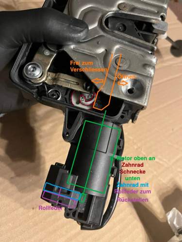

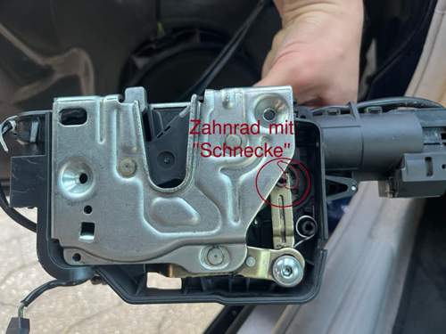

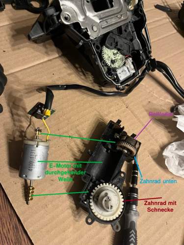

Heute habe ich das Türschloss meines S211 mit Keyless Go ausgebaut. Auf den ersten Blick war kein offensichtlicher Schaden erkennbar. Ich habe daraufhin das Zahnrad aus dem Reparatursatz eingebaut – das alte war minimal beschädigt, aber an sich noch funktionstüchtig.
Interessanterweise funktionierte das Schloss im ausgebauten Zustand wieder einwandfrei und verriegelte korrekt. Doch nach dem Wiedereinbau trat das Problem bereits nach fünfmaligem Türschließen erneut auf. Also habe ich alles entnervt wieder zerlegt.
Dieses Mal habe ich das Türschloss mit ins Haus genommen und es mir genauer angesehen. Da das Schloss jetzt auch in ausgebautem Zustand dauerhaft entriegelt war fiel mir auf, dass der Defekt offenbar irgendwie mit der Mechanik des Elektromotors für das Keyless-Go-System zusammenhängt. Dort befindet sich ein großes Zahnrad, das durch den Motor von Anschlag zu Anschlag bewegt wird. Auf dessen Rückseite sitzt eine Schnecke die ins Gehäuse des Türschlosses ragt und beim Drehen einen Hebel nach außen schiebt und so das Schloss entriegelt. In meinem Fall blieb das Zahnrad in einer Position hängen, die das Schloss dauerhaft entriegelt hielt. Dadurch ließ sich die Tür zwar zudrücken, aber die Dichtung drückte sie einfach wieder auf.
Ich habe den Elektromotor sowie die Zahnräder ausgebaut und festgestellt, dass hier offenbar Feuchtigkeit eingedrungen war. Im Inneren hatte sich bereits viel Rost angesammelt. Das eigentliche Problem lag vermutlich aber auf der anderen Seite des Zahnrads mit der Schnecke. Der Elektromotor besitzt eine durchgehende Welle, die auf der Unterseite herauskommt und mit einem weiteren Zahnrad samt Rollfeder verbunden ist. Diese Feder war stark verrostet, ließ sich nur schwer bewegen und war augenscheinlich auch nicht mehr auf Spannung.
Ich habe die Feder gereinigt, leicht gefettet und den ganzen Mechanismus zunächst nur teilweise zusammengebaut. So konnte ich die Feder wieder auf Spannung bringen und gleichzeitig das Zahnrad mit der Schnecke in der richtigen Position auf Anschlag bringen. Nach meinem Verständnis funktioniert der Mechanismus folgendermaßen: Beim Öffnen der Tür dreht der Elektromotor das Zahnrad mit Schnecke einmal bis zum Anschlag und entriegelt so einmal die Tür. Die Rollfeder sorgt anschließend dafür, dass alles wieder in die Ausgangsposition zurückkehrt, sodass das Schloss erneut verriegelt werden kann. In meinem Fall war dies vermutlich nicht mehr möglich, da die Feder keine Spannung mehr hatte und generell alles sehr schwergängig war.
Ich hoffe ich lag damit richtig. Ich werde das Schloss morgen oder am Wochenende wieder einbauen und berichten, ob die Reparatur erfolgreich war.

Also ich habe das Schloss wieder eingebaut und meine Tür schließt wieder. Allerdings habe ich einen Fehler gemacht, den ich aber jetzt erstmal bewusst so lassen werde. Ich habe scheinbar das Zahnrad mit Schnecke in die falsche Richtung auf Anschlag gespannt. Der Elektromotor kann somit nicht drehen, der Mechanismus von der Elektrik steht somit dauerhaft auf verriegeln. Dadurch weiß ich aber jetzt auch genau wofür unten der Elektromotor da ist.
Der Effekt für mich ist nämlich folgender, und daraus ergibt sich schon unmissverständlich die Funktion dieses ganzen Mechanismus der erstmal doppelt-gemoppelt wirkt:
Wenn ich mit meinem Schlüssel zum Auto gehe und dieses verschlossen ist und ich an der Türklinke ziehe, drücke ich am Griff den Keyless-Go-Knopf auf der Innenseite des Türgriffs ein, automatisch werden dadurch wie bei einer normalen ZVR alle Türen mechanisch entsperrt. Leider ist zu dem Zeitpunkt der Türgriff der Fahrertür schon gezogen, weshalb ich diese so nicht auf bekomme. Ich muss den Türgriff also nochmals ziehen um diese Tür dann auf mechanische Weise zu öffnen.
Der Elektromotor ist somit dafür da, dafür zu sorgen dass das Türschloss elektrisch entsperrt wird wenn:
Das Auto verschlossen ist + man über die Keyless-Go funktion die Tür öffnen möchte
Ich lasse das ganze erstmal so, weil ich mir ohnehin unsicher war ob die Feder überhaupt jemals wieder so arbeiten kann wie es mal erdacht wurde. Entsprechend muss ich jetzt entweder über die ZVR per Knopf aufsperren wenn ich zum Auto gehe, wie ohnehin die meisten 211er-Fahrer, oder aber ich muss mir angewöhnen zuerst den Keyless-Go-Knopf zur drücken bevor ich am Griff ziehe, oder ich muss halt zweimal am Türgriff ziehen. Halb so wild, Hauptsache ich kann erstmal wieder fahren. Ich werde mir sehr wahrscheinlich auf lange Sicht ein Original-Türschloss in der Bucht schießen und direkt mit den Reparatursätzen instand setzen und dann verbauen.
