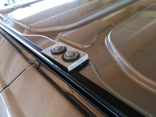

LYSEL® Kederschiene 15x30mm schwarz 2m 45° Schwarz Ø10mm für Keder 6-9mm
Befestigung mittels selbst aufgebohrt 10mm Aluplatten (ca. 10x5cm) und Gummiplatten, verschraubt an den Dachträger Befestigungspunkten, mit denen die Schiene geklemmt wird.
Simpel, preiswert, stabil, schnelle Montage, unauffällig.
Vordere Befestigung
Und Hintere
Auf den Fotos war's noch eine silberne Schiene, hatte ich aber später noch getauscht :-)

Hast du die Schrauben von den Befestigungspunkten ausgewechselt (sieht zumindest so aus), wenn ja, welche hast du da verwendet? Und was hast du gemacht, damit die Dichtigkeit weiterhin gewährleistet ist und kein Wasser durchfließen kann? Sikaflex kommt bei uns denke ich nicht in Frage. Wir wollen uns die Option eines Aufstelldaches offen lassen und dann muss es rückbaubar sein.
Und hast du auch unter die Kederschiene Gummiplatten angebracht oder nur unter die Aluplatten? Und wie dick sind die Gummiplatten bei dir?

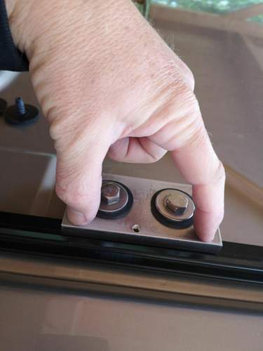

So... Heute wieder die Schiene montiert.
Diesmal gibt's Fotos dazu.
Ich würde nachträglich pro Halteplatte 2 Madenschrauben o.ä. zur Fixierung der Schiene vorsehen (Position siehe Finger), oder zumindest eine mittig.
