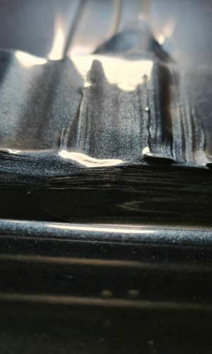

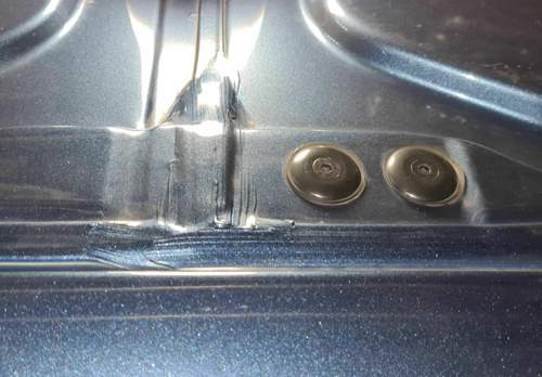

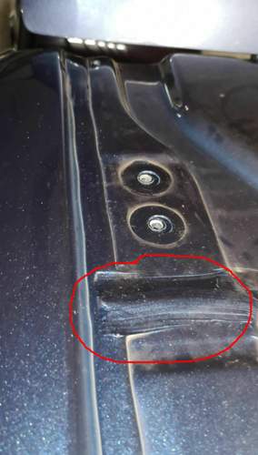

Moin,
@SilverStoffel und HKCustom...
Wie habt ihr beim Runterspannen der Kederleiste das Problem mit der extrem dicken "handgeschmierten" Dichtwulst z.B. am hinteren Dachteil gelöst?
Wenn ich eine Kederschiene dort drauflege wird sie von der Wulst daran gehindert flach aufzuliegen. Das ist insbesondere hinten doof, weil das freie Ende der Kederschiene dann richtiggehend absteht. --> Was passiert dann wohl in der Waschanlage? --> nicht gut! Abgesehen davon, dass es bescheiden aussieht...
Kann man die Dichtwulst irgendwie "garantiekonform" und vor allem Dichtigkeits- und korrosionskonform umarbeiten? Hat einer einen Tipp?
Fotos zur Veranschaulichung im Anhang.
Danke und Gruß
Wulst hinten links, Detail
Wulst hinten links
Ca. 5mm dicker als die Längsnaht
Moin,
Unter der Kederschiene ist als Abstandhalter Hartgummi installiert. Da ich das damals nirgends finden konnte, hatte mir SilverStoffel freundlicherweise etwas übersendet. Mittlerweile habe ich dieses Material auch in diversen Baumärkten gesehen.
Zusätzlich habe ich zwischen den Befestigungspunkten die Unterseite der Kederschiene mit einseitig klebenden Armaflex-Band beklebt, damit Schwingungen der Kederschiene unterbunden werden und der Lack nicht beschädigt wird. Das funktioniert bis jetzt alles sehr gut.
