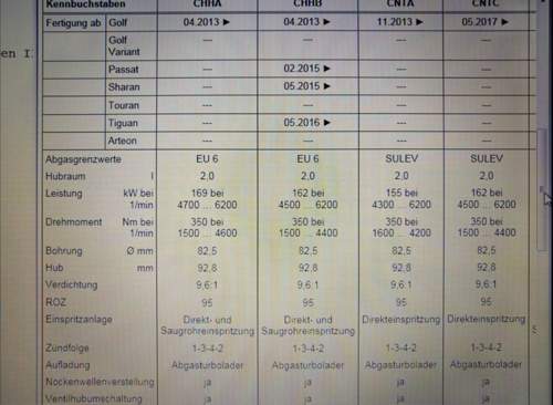

Alle EA888 Gen.3b Motoren haben doch die Dualeinspritzung, also sowohl die 180/190er und die 220/230er
Das habe ich schon gehört mit der Dualeinsprizung als ich mal bei einem tuner nach ner Bedireinugung gefragt habe, da meinte er gleich das es bei diesen Motor nicht nötig sei.
Nein nur der 190 ps Tsi(TFSI) nach dem Miller Prinzip,
hat die Dualeinspritzung.
Weschi
Das würde mich auch mal interessieren, wenn überhaupt würde das auf den 220/230 Ps TSI zutreffen da gab es Unterschiede. Aber laut dem Tuner haben die 2.0 TSI der aktuellen Tiguane die Dual Einspritzung, vielleicht hat ja jemand verl. Quellen, würde mich wirklich sehr interessieren da ich bei meinem dann ab 50 Tsd. solch eine Bedireinigung machen lassen würde.
@LarsCelle schrieb am 22. Februar 2020 um 09:47:22 Uhr:
.. vielleicht hat ja jemand verl. Quellen...
Infos sind aus ELSA....
Es scheint sogar so das der 180/190PSer ein gen3b ist und der 220/230PSer noch ein gen3 ist. Zu erkennen an der höheren Verdichtung der gen3b Motoren, sowie des früheren Ersteinstatzdatums des 220.
Der sogenannte B-Zyklus(nicht Miller!) soll vom Audimotorenentwickler Budack stammen.
Mein aktueller 2.0 Tsi mit 230 Ps hat keine Dualeinspritzung. Selbst nachgeschaut.
Weschi
Also wenn ich das richtig gelesen habe hat der 180 PS TSI (CZPA) die duale Einspritzung.
Da steht ja Direkt und Saugrohr Einspritzung....richtig ?
