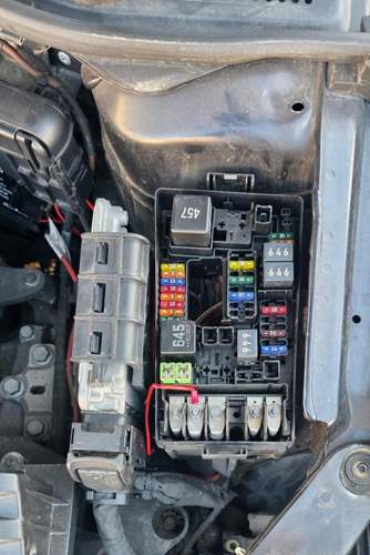

Hallo hat jemand nen Marderwarner im Passat GTE verbaut! Wenn ja wo habt ihr die 12v abgegriffen?

Ich habe das vom Sicherungskasten im Motorraum mit dem roten Kabel abgegriffen, in der Leitung selbst befindet sich aber noch eine Sicherung.
B8, MJ16 (kein GTE).
Keine Ahnung, ob Du im Motorraum auch einen Sicherungskasten hast und der dann auch noch genauso ausschaut.
Sicherungskasten Motorraum
