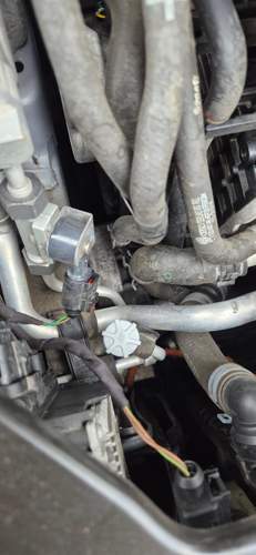

Hallo leute, mir ist ein Geräusch aufgefallen dass vom Klimakompressor kommt.
Kühlen kann er allerdings lässt die Kühlleistung ab ca 28° bzw langer Fahrt nach.
Ist dieser defekt oder fehlt hier nur "etwas" Kältemittel?
Video wurde hoffentlich korrekt hochgeladen.

https://youtube.com/shorts/XKrn4eFE3-Y?si=ZRPMjLtL6P5WUIVf
Aber jetzt sollte man ein Video sehen. 😅
Niemand eine Idee?😅
So klang es bei uns auch, als keine Flüssigkeit mehr drin war. Wurde aufgefüllt, kurz danach war wieder alles leer. War wohl irgendwo ein Leck. Wurde im Rahmen der Gebrauchtwagengarantie bei uns behoben, daher kann ich nichts zum Preis sagen.
Klang bei meinem seinerzeit auch so (Modelljahr 2018). Zu wenig Kühlmittel. Lass das jetzt einfach alle Paar Jahre mal kontrollieren.
