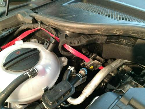

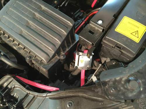

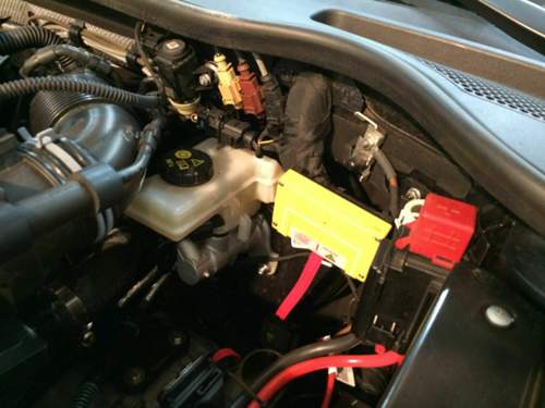

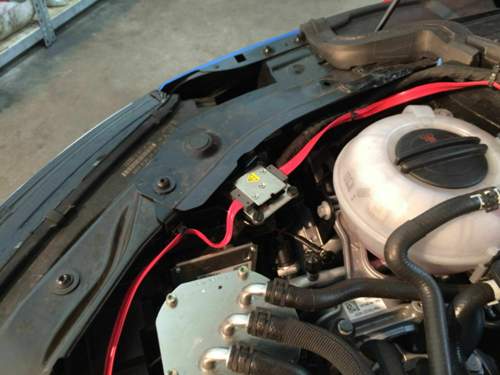

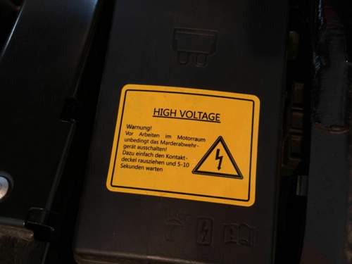

Ich habe das System von Audi verbaut, ist noch vor der Auslieferung beim Händler eingebaut worden. Es ist dieses 3-fach System von Audi, bestehend aus einem Akkustikmodul, das einen für Marder unangenehmen Ton von sich gibt, 7 Metallplatten im Motorraum, die in Intervallen mit Spannung beaufschlagt werden und zusätzlich sind die Kabel zwischen diesen Metallplatten noch mit einem Duftstoff versehen, der Marder auch noch abschrecken soll.
Bisher funktioniert das System, ich hatte noch keinen ungebetenen Gast in meinem Motorraum. Die Vorführer, die ich gefahren bin, waren dagegen alle vom Marder zerfressen.
Auf Wunsch stelle ich morgen mal ein Bild der Marderabwehranlage hier rein mit den einzelnen Bauteilen und einem Gesamtbild vom Motorraum.
Dadurch, dass die Batterie im Kofferraum ist, bleibt der Platz dort frei. Es könnte also eine ganze Marderfamilie unter deiner Motorhaube wohnen, so geräumig ist das da. :D

Also das System, das ich auf meinen Bildern gezeigt habe, ist jetzt seit 2,5 Jahren bei mir verbaut und arbeitet immer noch mit den ersten Batterien.
