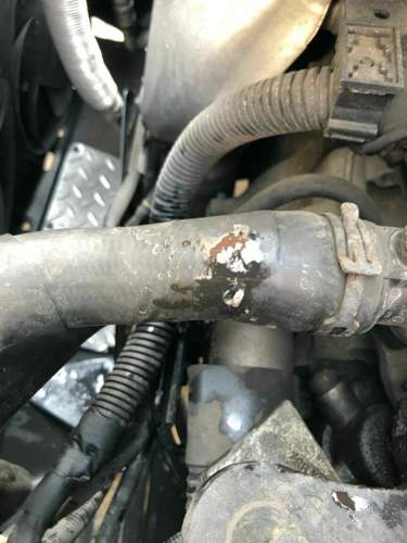

Hallo Leute,
Vor einer Stunde ging auf der Heimfahrt auf einmal das Warnlämpchen für die Kühlflüssigkeit an.
Zuhause die Haube geöffnet und deutliche Biss Spuren in einem Schlauch gesehen, zudem der Behälter für die Kühlflüssigkeit, LEER!
Anbei noch ein Foto der Biss Spuren.
Meine Frage nun, kann ich den Schlauch mit Isolierband vorübergehend „flicken“? Und wie hoch wäre der Preis den Schlauch zu tauschen?
Und welche Kühlflüssigkeit muss ich kaufen?

Schlauch getauscht, in diesem Zuge auch direkt mal das kühlerwasser erneuert. Soweit alles ganz gut geklappt, habe den Wagen dann im Leerlauf laufen lassen, ca 5min. Danach der Behälter vom Kühlmittel wieder unter min. Dann wieder was aufgefüllt und jetzt steht es zwischen min. Und Max. Woran kann das liegen das nach dem befüllen wieder so eine Menge raus war? Anbei noch ein Bild vom erneuerten Schlauch. Das Tape ist nur der Ersatz für die gummilasche die dort normalerweiße drum ist

So nu: Das mit dem Panzerband kannst so lassen, hätte ich genauso gemacht. Da giebt es nun mal kein Originalteil.
Das mit der Kühlwasserbefüllung: Ich weiss jetzt ja nicht vieviel du da eingefüllt hast? Aber mit 5 Minuten laufzeit, kommst da nicht hin ! Musst schon warten bis der Kühlerlüfter anspringt (am besten mehrmals) Und die Innenraumheizung auf MaX. Um festzustellen ob da warme Luft kommt. Und immer wider Wasser nachgiessen. Das System muss sich erstmal entlüften!! Das kann manchmal länger als ne halbe Stunde dauern!
Und wenn dann , bei abgekühltem Motor , die sache in der Mitte > min,Max < steht , alles in Ordnung.
Ansonsten hast alles Super gemacht! Danke für das Foto.

Der Tausch und das entlüften des Systems hat wunderbar geklappt, aber auf meinem Arbeitsweg ca. 25 km, wird nur der getauschte Schlauch warm, der untere ist eiskalt, woran liegt das?
Tach Lukas.
Hab da nochn paar Fragen: Was verstehst du unter > eiskalt<? Kommt im Innenraum gute warme Luft an ? Springt der Kühlerlüfter an ?
Es giebt da mehere Möglichkeiten.
NR1: Du Hast da doch nicht ausreichent entlüftet (preiswerte Variante)
Nr 2: Der Kühlwasserthermostat hat einen an der Waffel. ( weniger preiswert)
Nr 3: Der Kühler sitzt zu: Durch den nicht mehr vorhandem Wasseranteil ( nach dem Marderbiss) im Kühlmittel ,ist der Rest kristalliesiert ! und hat sich in den dünnen Kühlröhchen des Kühlers abgesetzt , und verstopfen diese.
Kannst rausfinden in dem du den unteren Schlauch unten am Kühler abnimmst . Dann deckel vom Ausgleichsbehälter auf ( Vorher natürlich was zum auffangen drunter ) . Kommt da kaum oder wenig Flüssigkeit aus Kühler ,sitzt dieser zu ( das wäre dann die nicht so preiswerte Version)
Hoffe mal das möglichkeit Nr 1 zutrifft.
Gruss Robert.

Es wird sehr gut warm im Innenraum, kühlerlüfter springt auch an!
Tach Lukas
Ich denke mal dann ist doch alles in Ordnung. Wenn dann auch die Temperaturanzeige auch passende Werte anzeigt, dann mach dir keine Sorgen. Aber Kühlmittelstand die nächsten Tage doch im Auge behalten!
Ich kam nur mit dem > eiskalten< nicht klar 😉
Gruss Robert.

Temperatur Anzeige ist bei konstanten 90 Grad,
Kühmittelstand bis jetzt gleich bleibend!
Danke soweit für deine Hilfe!
