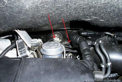

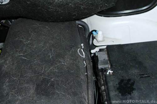

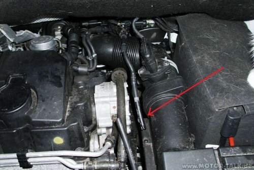

Diese .....Vieh hat nebenbei nicht nur drei Unterdruckschläuche durchgebissen, sondern gleich die Leitungen mitgenommen. Die Fixierungsgummis wurden übrigens schön abgetrennt und auf dem Luftfilterkasten abgelegt... Ordnungsinn hat der Marder anscheinend.
Bei der Rückgabe des Wohnmobils holt mich meine bessere Hälfte ab und bemeckert eine hundsmiserable Leistungsentfaltung. Als ich dann das Steuer übernommen hatte, bekam ich das bekannte Gefühl des aktivierten Notlaufprogramms, es folgte sogleich auch die entsprechende Motorkontrollleuchte.
Wegen der räumlichen Nähe habe ich den Freundlichen für die PKW- Fahrzeuge aufgesucht. Den Caddy hatte ich aus der Nutzfahrzeuge-Niederlassung des gleichen Händlers. Die Jungs kennen mich aufgrund mehrerer geschäftlich genutzten Passats doch ganz gut.
Ein großes Lob an die Jungs: Ich bin um 17.45 Uhr eingetroffen, wollte nur Fehlerspeicher auslesen lassen.
Beim Öffnen der Motorhaube war klar, daß erstmal was getan werden musste. Die Leitungen wurden sofort provisorisch geflickt, was 30 Minuten über den Geschäftsschluss hinaus ging.
Das nenne ich guten Service!
Nebenbei bemerkten wir, daß der Caddy-TDI nicht im Netzwerk des PKW-Händlers hinterlegt war. Ob dies am Motor liegt oder wegen der NFZ-Zugehörigkeit, haben die Jungs leider nicht ausfindig machen können.
Es blieb ihnen wegen der drei fehlenden Schlauchleitungen nur die Möglichkeit des Probierens, was auch gleich gelang.

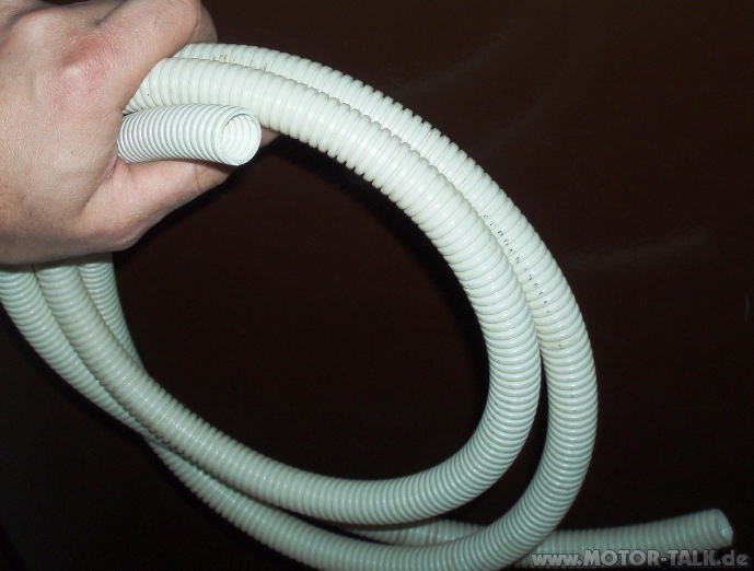

Original geschrieben von Torsten Kiebert
Ummantelung?
...Kann man mit so einer "Ummantelung" den Unterdruckschlauch nicht schützen?...
Ich bin heut zufällig beim Sichten meines umfangreichen Materialarchives
auf den passenden Werkstoff für Deine McGyver-Lösung gestoßen!
Wär das was? 😉
Vielleicht mach ich mir den Spaß, wenn der Wasserkasten
wegen der Gegenlaufwischer eh´auf ist.
So kommt man da ja kaum ran...
Ich seh´schon die Werkstattheinis grinsen.... 😛
Bis dann...

Das ist doch normales Wellflexrohr? Ist das nicht zu schwach? Ich meine, wenn du dir schon die Mühe machst. Ein ehemaliger Nachbar von uns hatte so einen aufgemotzten Amischlitten, der hatte seine Kabel und Leitungen in roz Ummantelten leitungen, so ähnlich wie beim Mopped die Bremsleitungen.

Abwasserschlach einer Waschmaschine
Hi Ulf,
Wär das was? 😉
wenn du diesen Schlauch -
/!\ in dieser Farbe /!\
- in deinen Motorraum verbaust, dann hagelt es blöde Sprüch beim Caddy-Treffen am Edersee - versprochen! 😁 😁 😁

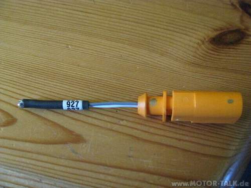

Das Thema ist gut, hatte heute auch ein Problem mit meinem neuen Team Caddy!!!!! Bin zur Bank um Geld zu holen, nachdem ich wieder ins Auto bin und los wollte, leuchtete Lampe Abgasstörung im KI!
Motorhaube auf gemacht, nichts zu sehen, auch keine Spuren! Ab zur Werkstatt, Fehlerspeicher ausgelesen, Störung Abgastemperatursensor, Kurzschluß nach Plus! Nochmal Haube auf und der Monteur hat dann in Richtung Steckverbindung geschaut, die leider durchgebissen war! Da ich TK ohne habe und der Caddy neu ist, wollte ich eigentlich den Sensor komplett neu haben! Der Monteur meinte, wir löten das Kabel lieber wieder zusammen, da die Verlegung wohl etwas bescheiden ist!!!! Ich habe Ihm dann gesagt, da ich selber Elektroniker bin, mache ich das selber! Die Störung soll dann von alleine weg gehen! Schaun wir mal! So ein Mist Vieh, da fährt man einmal mit dem Neuen zur Nachtschicht und dann das! Zuhause liegt immer ein Gitter unter dem Auto und ne Marderscheuche ist auch drin! Ich könnte Kotzen!
Gruß rbm

Jetzt hat es den Maxi erwischt..
Heute abend ging einfach mal die gelbe Motorlampe im KI an.
Gerade nachgesehen: Abgastemperatursensor Kurzschluss nach plus. 😰
Also Lampe raus und mal vorne rein geglotzt: alles klar..... 🙁
Wie sich die Ereignisse gleichen.. (Vorbeitrag RBM) 🙄
