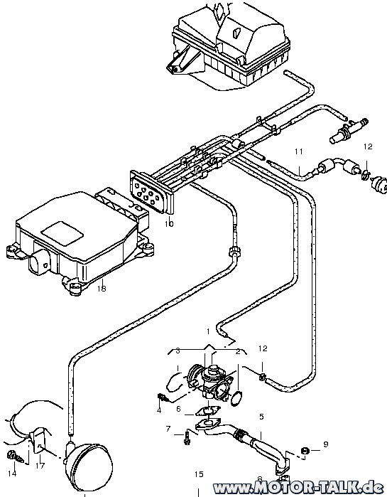

Ich häng mich mal hier ran...
Bin Freitag losgefahren - dabei noch nicht mal was gemerkt - Und denke: die Kiste läuft doch wie´n Sack Nüsse...?? 😕
Gefühlte 40 PS. 😠
Hab mich aber erstmal 30 km über die Dörfer gequält und dann mal Nachgesehen. Vorerst hatte ich auch nichts gefunden, bis mir dann 2 säuberlich in 3 cm-Stücke geteilte Schlauchenden auf der Batterieabdeckung auffielen. Nach ein wenig suchen hab ich dann auch ein Ende gefunden.. Aber das zweite nicht.? Erst einiges später hab ich das dann gefunden: auf´s präziseste genau an der Halterung abgeflext.... Es fehlten sage und schreibe gut 30 cm Unterdruckschlauch! Einfach weg!? Da war dann nix mehr mit Turbo.....
Bin dann gleich (16:55 Uhr) zum Freundlichen (der einzige in 30 km Umkreis). Der Annahmemeister drehte nur seine Hände, schon sauber... Arbeiten?? Eine Stunde vor Feierabend? Das geht nicht. Wie kann ich nur... Das Teil ist nicht da. Nur ein Mann in der Werkstatt..., ich könne noch weiterfahren, kein Problem, geht nix kaputt... Nicht schlimm.... Brechreiz. Gestorben.
Dann weiter zum freundlichen Multimarken-Händler ( 17:35 Uhr): Durfte gleich in die "Notaufnahme", habe ein wunderbares Käffchen bekommen und nach einer halben Stunde Arbeit habe ich 9 Euros für´s Material bezahlt. Daumen hoch, Fa. Eggert!
Den "GM"-Schlauch (😛) kann ich später immernoch tauschen.
Hat jemand ´Ne Teilenummer?
Anbei: Bildsche....

Glück gehabtMoin Ulf,
finanziell hast Du ja noch mal Glück gehabt und an Erfahrung sogar einen klaren Gewinn eingefahren: jetzt weißt Du wie ein SDI fährt😁, so ganz ohne Turbopower😉, wie ein guter alter Schiffsdiesel😛. Den Schlauch würde ich auf jeden Fall drinlassen, gönn´dem Marder mal ein bißchen frisches Opel-Gummi. Das Tierchen kommt nämlich mit einer gewissen Wahrscheinlichkeit wieder zurück an den Ort des Verbrechens, in ihren Revierangelegenheiten sind die Viecher kompromißlos.
