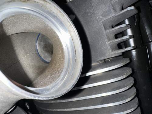

Moin , habe bei meiner FXDX TC 88 die Manifold Dichtungen erneuert ( Blaue James Gasket)
Probestart war super , hab sie wieder aus gemacht, stehen lassen.
Wollte dann gestern Fahren. Sprang an mit Choke. Sobald man den Choke aus gemacht hat ging der Motor sofort aus.
Anschließend ging sie erstmal gar nicht an, nach ca 1 Stunde sprang sie an , hab sie dann sofort nach Hause gefahren ~ 5km.
Inzwischen geht sie gar nicht mehr an Kerzen waren komplett Schwarz ( waren neu )

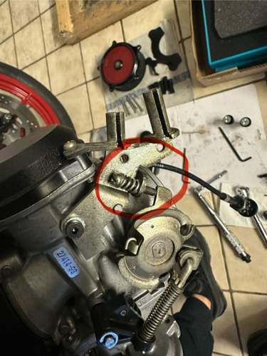

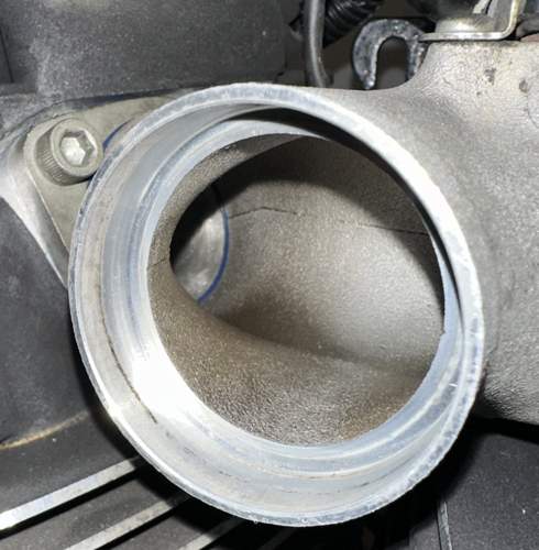

Habe den Vergaser runtergenommen da sieht alles okay aus. Wenn man jedoch in den noch angeschraubten Manifold reinguckt sieht die Dichtung auf beiden Seiten so aus wie auf dem Foto, da brauch ich gar nicht weitersuchen oder ?

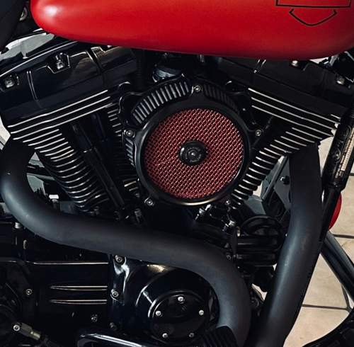

Moin , kurz zur Vorgeschichte.
Es handelt sich um eine FXDX Super Glide Sport mit dem TC88 Vergaser, US Import Kalifornien. Wegen der Drosselklappe habe ich gefragt weil sich ja eventuell die Schraube verdreht haben könnte.
Motor ist allerdings gemacht sprich 95CUI, Köpfe CNC Ported, Schmiedekolben 10.5: 1 Verdichtung, Andrews TW54 Nocken , 2 in 1 AGA , Offener Lufi, größere Ventile usw also volles Programm.
Zuletzt wurde an dem Motor die Ölpumpe erneuert , da die Öldrucklampe länger an war wie sonst. Und es Klappergeräusche gab, wo erst verschlissene KW Lager vermutet wurden. War aber geringer Öldruck und der daraus folgende laute Ventiltrieb.
Da das Bike Warm nicht so geschmeidig ansprang , hatte ich schon länger vor mal die Manifold Dichtungen zu wechseln, ist mein zweit Bike daher immer verschoben den wechseln , Zeitgleich dann mit dem wechsel der Ölpumpe habe ich die Dichtungen getauscht.
Zuletzt sprang sie Super an, akustisch dann auch wieder normal, kurz probegefahren und abgestellt.
Wollte dann mal länger fahren , dann ging der Motor fast aus sobald man den Choke reingedrückt hat. Lief aber auch nicht mehr so rund wie bei der ersten fahrt.
Da die Manifold Dichtungen so ausgefranzt aussahen wie auf dem Foto auf Seite 1, hatte ich da den Fehler vermutet und waren auch tatsächlich komplett verzogen beim anziehen. Daher neue gekauft, diesmal korrekt montiert.
Aber das Bike will nicht anspringen. Vorne kommt kein Zündfunke. Hinten funkt. Zündkabel Vorne umgesteckt nach hinten funkt ebenfalls. Während des Test waren in beiden Zylindern Kerzen drin. Getestet wurde mit einer dritten Kerze.
Der Motor hat einen Nockenwellen Sensor und Kurbelwellen Sensor , ab 2001 haben die keinen NW Sensor mehr mein ich.
Anlasser dreht, Sprit kommt an , Batterie ist frisch, Kerzen sind iO , Zündkabel iO.
Zündspule weis ich jetzt aber nicht ob das Dual oder Singelfire ist , wenn ich nach Ersatzspulen schaue mit der OEM Nummer 31655- 99 , findet man Singel sowie Dualfire , bei mir ist eine Originale verbaut.

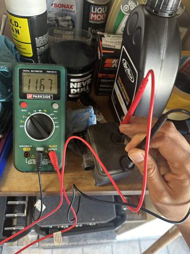

Wenn ich den Widerstand der Spule Messe von F nach R , kommt 1x 11.7k Ohm raus.
Vom Stecker zu F und R jeweils 5.84 k Ohm.

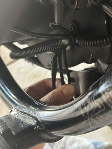

Der NW Sensor wurde ausserdem mal erneuert oder gepfuscht? Da Isolierband drum ist.

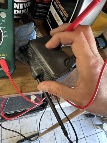

Guck mal in den Stecker von der Zündspule. Das müsste ein 3poliger Anschluss sein (-+-) Minus, Plus. Minus
Du machst wieder eine Widerstandsmessung (Ohm / Einstellung 200)
Rote Prüfspitze in die Mitte, schwarze Prüfspitze einmal rechts und einmal links davon.
Bei beiden Messungen sollten die gleichen Werte rauskommen.
Falls OK ---> die Pins im Stecker überprüfen

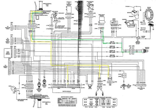

Guck mal, ob der Schaltplan passt.
Einen farbigen hab ich leider nicht gefunden

Die Infos waren ja schon mal super! Baujahr wäre noch nettGuck mal in den Stecker von der Zündspule. Das müsste ein 3poliger Anschluss sein (-+-) Minus, Plus. Minus
Bei beiden Messungen sollten die gleichen Werte rauskommen.Falls OK ---> die Pins im Stecker überprüfen
Danke dir , 0.04- 0.06 zeigt mir das Multimeter an
Kommt mir arg wenig vor. Bei Einstellung Ohm / 200 kommt bei dem Typen in dem Video 03.8
Die Single-Fire Spule von HD hat normalerweise einen Wert von 3 Ohm. Da steh ich jetzt auch aufm Schlauch...
Vielleicht weiß den @fxstsht was.
Kommt auf den Beiden äußeren Pins denn der gleiche Wert?
PS: Guck mal, ob du auf der Zündspule den Namen des Herstellers findest. Es gibt nämlich welche von S&S, die haben nur 0.5 Ohm.
Ich glaube, du hast am Multimeter nicht die richtige Einstellung gewählt.
Wenn ich auf Ohm / 200 stelle, und beide Prüfspitzen zusammenhalte, dann kommt 00.0
Also zwei Ziffer vor und eine nach dem komma.
Ich glaube, du hast es auf 20 gestellt.
Spiel mal mit dem Select-Schalter, vielleicht kann man es da verstellen.
Moin leider hat das Multimeter diese Ohm/ 200 Funktion nicht. Habe eben nochmal gemessen. Zeigt. Jeweils 0.06 Ohm an , der Stecker der in die Zündspule geht zeigt 15.6-15.8 V an
Zündspule ist Original HD verbaut mit der Nummer 31655-99
