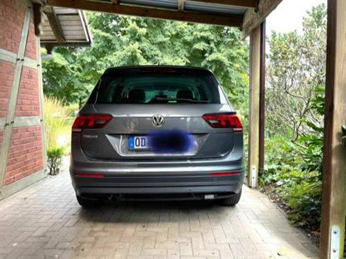

So, habe jetzt auch einen zusätzlichen Strahler angebaut und sehe im Dunklen doch tatsächlich was hinter mir los ist.
Obwohl ich schon ca. 40 Jahre an Autos schraube, muss ich allerdings sagen, dass es schon eine nervige Arbeit war. Ich hasse Verkleidungen, die man nur mit mehr oder weniger Gewalt abbekommt und dafür dann mit herausrieselnden Plastiknasen belohnt wird.
Ich weiß, wo rohe Kraft sinnlos waltet...
Da der Strahler eine ECE Zulassung hat und als Rückfahrscheinwerfer zertifiziert ist, habe ich ihn direkt über die originale Leuchte angeschlossen (über Relais natürlich), ohne weiter Bedingungen. Mal schauen, was der TÜV so dazu sagt. Werde versuchen, ein Bild einzustellen.
