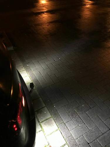

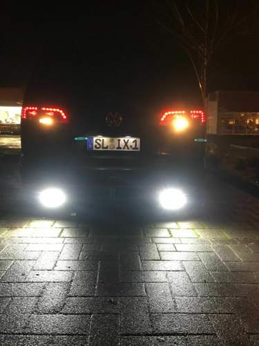

Also bei meinem Vorgänger, Touran 1T3 2013, hatte ich 2 LED Strahler a 18w unter der Heckschürze.
Dass hat das Steuergerät nicht gestört...
Überlege tatsächlich, bei meinem jetzigen Tiguan 2 ,trotz HL LED Leuchten, wieder welche drunter zu bauen...
