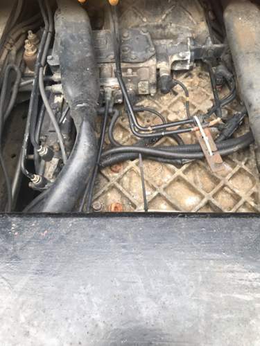

Guten Morgen ich hoffe das ich eventuell hier noch einen Antwort bekomme da die Antworten ja sehr alt sind .
Besitze seit kurzem eine TGA 18.460 mit ZF manuell Getriebe .
Nun mein Problem der Wechsel von der kleinen in die Große Gruppe hört sich nicht gerade gesund an ich meine nicht das normale klacken was sie ja tut wenn man zurück in die kleine geht nein meine richtiges kracken dann ist sie drin .
Und wenn ich sie versuche vorzuwählen also 4 Gruppe wechseln Kupplung treten in 5 macht sie richtig Theater.
Es geht einiger Massen wenn ich im 4 bin dann in Leerlauf Gruppewechseln dann in 5 da kommt das kracken und wieder zurück kommt nur klacken wie ich es ja auch kenne was könnte das sein müsste ich mal die Kupplung entlüften lassen das Fahrzeug stand 1,2 Jahre .

Danke erst mal für die Antwort. Ich habe heute mit vielen telefoniert die meisten sagten es kommt von dem Steuerblock der oben drauf Sitz auf dem Getriebe und natürlich wie es auch ist getriebe Werkstatt oder eben MAN schlagen voll rein mit synchronisieren etc . Also was soll ich nun tun ?
Wo könnte ich das sehen ob Seil Zug oder Hydraulik.

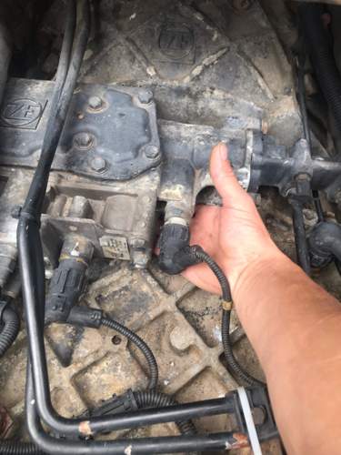

Könntest du mir ein Bild von beiden hier rein setzten den könnte ich dir das sagen weiß nur das es ein ZF Eco Split ist 16 Gang
Das ist eigentlich ist es einfach zu erkennen bei der Hydraulikschaltung ist rechtsseitig und linksseitig am Getriebe ein Hydraulikzylinder verbaut und bei der Seilzugschaltung eben Seilzüge das sieht auch ein Laie
Ah ok super ! Ja ist hydraulisch. Sehen aus wie Geber Zylinder richtig? Ich mache morgen mal ein Foto !

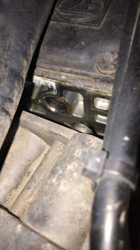

Dann zeige ich auch mal wo nach dem anlassen es unter dem schaltblock raus zischt ich denke mal das darf nicht so sein das dort Luft entweichen kann ! Hört aber nach einer bar Zahl auf nur weiß ich nicht ob es zischt wenn ich die Gruppe wechseln will könnte ja sein das da den eben der fehlende Druck entweicht und so mit nicht in die Gruppe kommt .
Dort drunter entweicht Luft wenn ich die Maschiene angemacht habe.
Hallo genau wo die Hand ist da drunter ist ein Magnetventil welches man abdichten kann dafür muss aber das Kühlwasser abgelassen werden um den Ventilblock auszubauen recht erheblicher aufwand

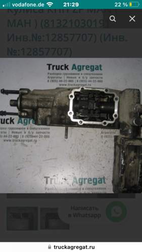

Als Volov Mensch sage ich
Synchronisierung der Gruppenschaltung .
Beim Hebel der Umschaltung innen löst sich
Eine Befestigungsschraube und
dann kann Weg zum Einrücken der Gruppe zu kurz sein,Folge Synchronisierung abgearbeitet.
Kann man ganz leicht Gegentesten-
Luft aufs Auto
Zündung aus und an,ohne Motorlauf
Hruppenschaltung manuell mit Kupplung treten
Mehrmals hin und Herrschaften
Wenn das hörbar geht,Synchronisierung
MfG
Ok super danke wo ist die Schraube bzw der Hebel mit drin oben auf dem Block oder eben blöderweise im Getriebe??
