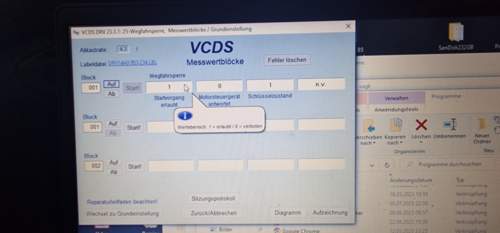

Anbei noch den Messwert von der Wegfahrsperre.

Zumal mich die "Messwertblöcke" der WFS irritieren:
"Startvorgang erlaubt" steht auf 1, also "Erlaubt"
"Motorsteuergerät antwortet" steht auf 0, sprich da herrscht irgendwie keine Verbindung.
"Schlüsselzustand" steht wiederum auf 1, was ja heißt dass dieser erkannt wird und auch freischaltet?
