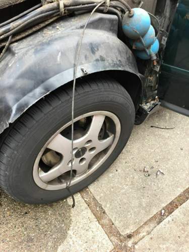

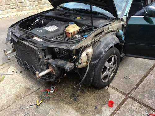

Moin Danke für die ganzen Hilfen, der Kondensatablauf ist in Takt und läuft super ab und türgummis sitzen perfekt und sind optisch 1A! Ich habe am 12.06 einen Termin für eine neue frontscheibe.. ich hoffe wirklich, dass die die Probleme macht! Vielleicht Dichtung/Kleber defekt oder undicht oder Rahmen vergammelt.. Wasser kommt von oben irgendwo.. ist echt nicht richtig zu lokalisieren.. hängt auch etwas von der Parkposition des Autos ab, bin der Meinung wenn der A6 vorne abgeneigt steht, dass es wesentlich döller ins Fahrzeug innere kommt. Wenn die neue Scheibe verbaut ist gehts in die Waschanlage und ich berichte mal..
Wenn das alles nichts hilft kommt der kotflügel runter und ich schau mal bisschen genauer hin^^
Also ich habe gestern die Plastik Verkleidung uns der Windschutzscheibe abgemacht, alten Kleber weg geschnitten und neu verklebt und dann von außen auch noch mal dicht gemacht. Heute mal mitm hochdruckteiniger mal getestet und siehe da nix läuft rein.
Pollen Filter habe ich gleich mit raus und verklebt.
Was mich verwundert hat das die Leiste zwar geklebt war aber nur stückweise, da lief das Wasser überall durch da es nicht komplett geklebt war.

Das mit der Windschutzscheibe hatte ich bei meinem auch. Der Typ der die Scheibe getauscht hat, hat die Dichtung auf Höhe meines Rückspiegels verdreht. An genau dieser Stelle ist mir die Suppe ins Auto reingelaufen, hat sich über die Kante des Dachhimmels einen Weg Richtung A-Säule gesucht, ist da drin runtergelaufen und über den Sicherungskasten im Fußraum gelandet. Abhängig davon ob das Auto bei Regen rechts oder links geneigt stand, war entweder Fahrer oder Beifahrerfußraum nass.
Das war eine Scheiss-Sucherei... Schnapp dir doch mal einen kleinen Schminkspiegel und schau ob du den Dachhimmel an Vorderseite zur Windschutzscheibe mal bisschen hoch-lupfen kannst. Mit dem Schminkspiegel kannst sehen ob da ggf. Wassertropfen drinhängen. Mit der Gießkanne/Gartenschlauch whatever die Windschutzscheibe Oberkante solange wässern bis du die Stelle gefunden hast. So habs ich finden können.
