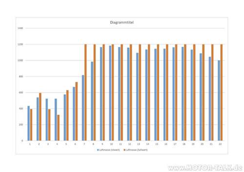

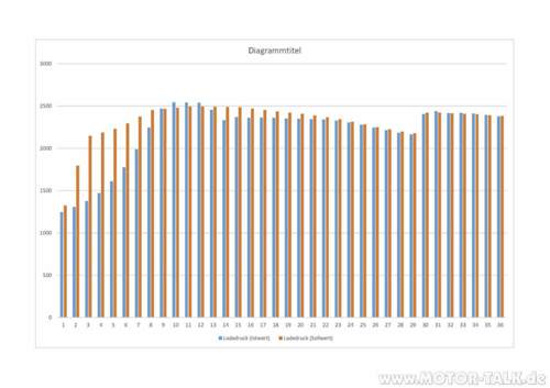

Besser als mit VCDS wirds dadurch nicht 😉 Hier noch zwei Diagramme meiner Messfahrten von eben gerade.
Luftmasse
Ladedruck
Also auch nicht besser als bei mir. Woher stammen die Soll-Werte von unter 5s eigentlich?

Die Diagramme sehen gut aus, scheint alles i.O. zu sein.
