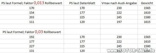

Siehe Anhang auf Basis von Audi-Angaben zu Avant Motoren:
Letztlich sieht man, daß die Ableitung der Leistung unzureichend ist, egal welcher Faktor. Nur unter Einbeziehung von Faktoren wie dem des Getriebes auf das Raddrehmoment ist das Dilemma zu lösen.

Siehe Anhang auf Basis von Audi-Angaben zu Avant Motoren:Letztlich sieht man, daß die Ableitung der Leistung unzureichend ist, egal welcher Faktor. Nur unter Einbeziehung von Faktoren wie dem des Getriebes auf das Raddrehmoment ist das Dilemma zu lösen.

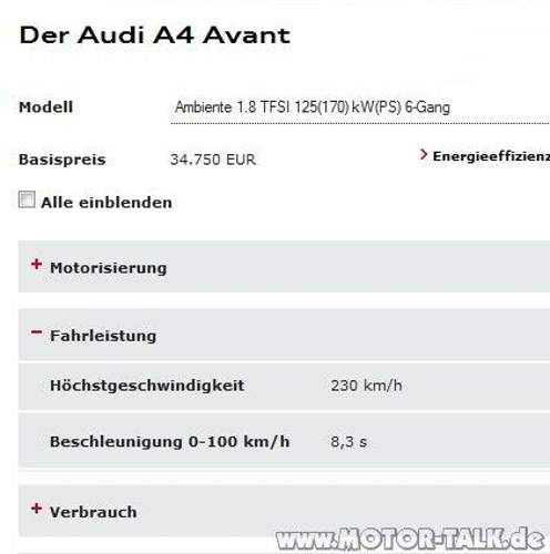

Welcher Avant schafft denn mit 170 PS 230 km/h?! Das ist weder der 2.0 TDI noch der 1,8 tfsi, weder Quattro noch Frontantrieb (die sind nämlich mit 220 angegeben, was dann wieder passen würde), alle anderen unter 0,03 aufgeführten Vergleichswerte passen doch ziemlich genau?
Vielleicht ein Fehler, aber so ist er angegeben.

Das muss wohl ein Fehler sein, hier stehen die richtigen technischen Daten:
http://www.auto-motor-und-sport.de/.../...nt-1-8-tfsi-2220120.html?...
Stimmt, scheinen die Daten von der Limo zu sein.
Nach deiner Formel sollte jedoch ein 3,0TDI 245PS genau 250 erreichen - und kein km/h mehr. 255km/h oder mehr würden 268 PS oder mehr bedeuten (?).

Ich komme bei 255 kmh auf 257 PS, das ist absolut realistisch...
