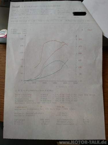

Hallo!
War heute in München auf dem ADAC Leistungsprüfstand und meinem ungechipten wurden reichlich PS bescheinigt. Siehe Bild.
Hab ihm gesagt dass dies nicht sein kann da meiner weder gechipt noch sonst irgendwelche Veränderung hat und Serienstreuung kann das auch nicht mehr sein. Er sagte es ist aber so. Jetzt habe ich 100 € bezahlt für ein geschöntes Ergebnis.
Habe jetzt mal den Test im 3. Gang gemacht und nach 4 Versuchen in beide Richtungen kommt ein Wert von 4,8 s im Mittel raus.
Jetzt werde ich noch ein Leistungsprüfstand suchen, der hoffentlich richtig misst und mich anschließend beim ADAC beschweren in der Hoffnung dass ich mein Geld wiedersehe. Hätten sie mich vorher Fragen sollen ob ich ein reales Ergebnis will oder eines was ich meinen Freunden zeigen kann. Sinnlos...

Das Ergebnis kann meiner Meinung nach wirklich nicht stimmen, wieviel kmh schaffst du max. nach GPS? 4.8 Sekunden sind zwar recht fix für einen Serien 3.0 TDI, aber keine 290 PS, eher 255.
hmm , ich kann auf dem Blatt erkennen das es ein Maha Prüfstand sein soll, und Audi gibt für Vergleichsmessungen nur die AllradPrüfstände von Maha frei. Aber für eine Serienstreuung wäre die Leistung ein bissel sehr hoch, was hat der Serie? ist der Vormopf? 239PS oder 249PS?
ich gehe von einem Messfehler aus und würde die Gebühren vom ADAC zurück verlangen, da die anscheinend mit ihrem Prüfstand nicht umgehen können und das schon schade ist....
weil das ist unmöglich dass das Fahrzeug bei einer Serienleistung von 239 oder 245PS bis auf 290 PS hochstreuen kann, es sei den das Fahrzeug wurde gechipped und dir hat keiner was gesagt..
was noch wahrscheinlicher ist, Prüfstand falsch eingestellt bzw. Bedienfehler = Geld zurück
mit was hast du die 4,8 Sekunden gemessen? Ich hoffe nicht per Stopuhr oder sowas? Kannst du 100%ig ausschließen, dass der Vorbesitzer da nicht hand angelegt hat? Stichwort Flaschstatus, usw. ...
Er ist 05/2008 und hat 239 PS und habe Ihn beim Audi Zentrum Flensburg geholt, der hat definitiv keinen Chip und die 4,8 Sekunden sind der Mittelwert aus Beschleunigungstest im 3. Gang von 2000 bis 4000. Hab nur die Möglichkeit mit dem Laptimer zu stoppen aber da ich immer nur 0,1 Sekunden drunter oder drüber war von 4,8 s passt der Wert auf jedenfall. Ich hatte auch schon öfters 335d oder 335i vor mir und wenn ich soviel Leistung hätte würden die mich nicht so stehen lassen. Ich denk auch das die leider ihren eigenen Prüfstand nicht bedienen können.

Kennt sich jemand mit den Leistungsdiagrammen aus?
Mein gefährliches Halbwissen dazu ist, dass die Radleistung gemessen wird (volle Beschleunigung), dann wird ausgekuppelt, aber mit Gang drin ausrollen lassen --> ergibt die Schleppleistung (das frisst der Antriebsstrang) und darüber wird dann berechnet was am Motor anliegt.
Heißt in dem Fall Radleistung 110PS + Schleppleistung 172PS = Motorleistung 282 PS.
Wenn ich richtig liege, dann haben die die Messung total verhunzt. Mit 110PS Radleistung ziehst du nämliche keine Bockwurst vom Teller.
