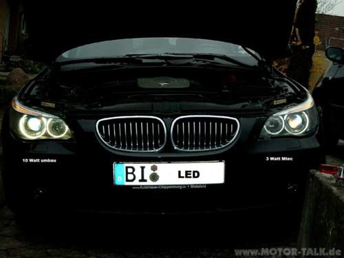

Sooooo, da bin ich wieder :-)
hier mal meine selbstgebauten LCI-LED Brenner :-)
Habe mal wieder etwas getüftelt, und dieser Prototyp ist das erste Ergebnis.
Verwendete LEDs 3X Cree XM-L T6 975lm bei ca. 2Watt an 3000mA
Das Erste Bild zeigt den originalen FK-LED Brenner
http://www.bilder-hochladen.net/files/fhok-5-jpg.html][/url]
Hier ein Bild von meinem Prototyp im Scheinwerfer
http://www.bilder-hochladen.net/files/fhok-6-jpg.html][/url]
Hier einmal in Aktion
http://www.bilder-hochladen.net/files/fhok-7-jpg.html][/url]
Und einmal von vorne :-))
Nur mal so zur info, die Leuchtstofflampe im Hintergrund hat 58W !!!!! Wirkt jetzt im gegensatz zum Scheinwerfer nicht mehr so helle :-)
http://www.bilder-hochladen.net/files/fhok-8-jpg.html][/url]

Ich habe schon mehrere Mtec Brenner auf 10, 12 und sogar 18Watt umgebaut. Mehrere E60 Forum user fahren schon damit rum! Dort einfach mal unter "5er Touring" suchen.
