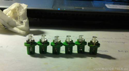

liebe opeler ich habe mal ne frage weiß vielleicht jemand ob es einen thread gibt in dem beschrieben ist welche led in die sitzheizungs-, verdeck und Fensterheber Schalter kommen ich möchte diese nämlich gerne blau machen aber ich habe schon fast 2 stunden geschaut ob ich einen thread dazu finde aber fehl anzeige und jetzt brauche ich eure Hilfe
danke schon mal im Voraus

wie habt ihr die in die schalter reinbekommen ahb 3 mm hier aber ich hab die nicht mal fest bekommen im schalter ahbs dann auch sesin gelassen
ich hab meinen erst vor kurzem komplett auf weiß umgelötet. ich würde dir auch helfen nur verstehe ich deinen beitrag nicht. 😁 was heißt denn ahb?
was hast du denn für ne mcd genommen auch 10000 oder weniger oder hast du dass mit den wiederstenden gemacht
du musst immer widerstände nehmen, da die betriebsspannung immer um die 2,5V liegt. 😉
problem bei LEDs ist, dass sie keine spannungsspitzen abkönnen. ganz elegant ist also eine kleine gleichstromquelle. bei widerständen habe ich deshalb höhere genommen, weil mir eine gleichstromquelle auch zu aufwändig war.
ich habe 680 Ohm genommen un 10.000 mcd LEDs. die helligkeit ist voll ausreichend.
edit: wenn du willst, kann ich morgen mal fotos machen. 😉

wenn dass keine umstände macht das währe auf jedenfall sehr hilfreich
jetzt nicht so helle mir reicht 6800 mcd wiederstände hab ich 480 genommen reicht aber das problm ist mit wiederstnden in diese kleine einbau buchse reinzubekommen 😉
das teil wo vorher die birnchen drin waren wird entfernt und die LED gleich direkt an die kontankte gelötet. 😉
480 Ohm ist viel zu wenig. spätestens in einem halben jahr sollten die durch sein. 😉
habs hier am netzgenerator getestet,an den led's liegt knapp 2,9 and bei 14,2 volt die leds gehen bis 3,2-3,6 volt soltle also passen
