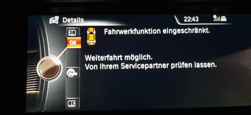

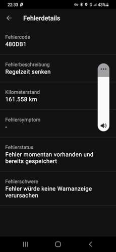

vorhin bekam ich im Display eine Fehlermeldung: "Fahrwerksfunktion eingeschränkt". Nachdem ich dann ausgestiegen bin, fiel mir auf, dass die Kiste hinten ungewöhnlich hoch stand (s. Abb.). Hab dann schnell per Bimmerlink den FS ausgelesen (s. Abb.). Hat jemand so ein Problem schon mal gehabt? Normalerweise gehen die Karren eher in die Knie, anstatt aufzupumpen.
Nach dem Auslesen hatte ich dann den Fehler gelöscht und den Wagen für ca. 5 Std. abgestellt, aber als ich zurück kam, war er immer noch zu hoch. 5 min. nachdem ich losgefahren bin, kam die Fehlermeldung erneut.
F11, 530d, kein X-Drive, Bj. 2015, Batterie ist fast neu und zu 93% geladen.
