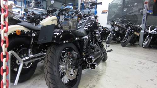

Gestern ist mir der Oberhammer an meiner fast neuen Street Bob passiert.
Zum Glück war ich gerade von der Autobahn runter und in der Innenstadt angekommen als ich einen heftigen Schlag auf's Hinterrad bekommen habe. In den Spiegel geguckt und gesehen wie mein Kennzeichen über die Straße fliegt. Angehalten und mir dann erstmal die Augen gerieben.... Zum Glück hat sich das Teil hier nicht in den Speichen verhakt dann wäre es glaube ich übel ausgegangen.
Am Dienstag geht es sofort zum Händler der auch alle Umbauten an meinem Neufahrzeug gemacht hat.was mein ihr wie sich der Händler verhalten wird? Street Bob Bj. 2016 mit 1100km.
Hier ein paar Bilder

Ich nehme an, daß Du die Teile angebaut haben wolltest. Wenn der Händler das dann ausführt, hat er doch keinen Fehler gemacht. Nicht zu wissen, daß sich die dicke Aluplatte mit dem dünnen Fenderblech nicht verträgt, das ganze wg. ungüstig zusammenarbeitender Steifigkeiten u. Massen anfängt zu schwingen, kann man ihm wohl kaum als Fehler auslegen. Hätte er's gewusst, hätte er Dich ganz sicher auf das Problem hingewiesen, allein um nachfolgendem Ärger mit Dir aus dem Weg zu gehen, bzw. Dir den schwarzen Peter zuzuschieben, solltest Du trotzdem auf dieser Kennzeichenträger/Plattenkombination bestehen (ich hätte die Warnung zudem noch schriftlich festgehalten und mir unterschreiben lassen!).

Dieser Halter ist ja extra für den Fender gedacht, der Fehler lag wohl daran das sie zwischen Fender und Halter keinen gummidämpfer verbaut haben. Ein Kumpel von mir hat eine Werkstatt und hat sich das angeguckt.

Zu den Bildern: Schon das Ansehen bereitet mir Unbehagen...
Ich finde das ist mal was anderes gewesen als ständig diese seitlichen Halter. Wenn es allerdings nicht hält dann wohl doch wieder an die Seite. Wird auf jeden Fall eine teuere Angelegenheit. Allein Kennzeichen kostet 159€ war ein selbstleuchtendes.
Also wenn das Kennzeichen so befestigt war, wie die Verstärkung auf den Vorher-Bildern, wundert es mich nicht besonders.
Wenn ich mir den Halter so ansehe, ist wohl kaum vorgesehen, daß er über Schwingmetalle mit dem Fender verbunden wird (Deinen Aufschrei hätte ich hören wollen, wenn der Trägerklotz 1+cm über dem Fender auf den Schwinggummis geschwebt hätte 😉).
Das Problem dürfte der viel zu schwere, schwarze Aluklotz, aka "Nummernschildträgerplatte" sein, der aufgrund seiner Masse zum Schwingungsbruch des dünnen Fendermateriales geführt hat. Wäre nur das Nummernschild, ev. mit einer dünnen Verstärkungsplatte, vorhanden gewesen, wäre es erst gar nicht zu dem Schaden gekommen, o. es wäre allenfalls das schwingungsbruchanfälligere Nummernschild gewesen, das den Geist aufgegeben hätte.
Uli (der schon div., durch Vibrationen zerbröselte Nummernschilder erleben durfte 😉, aber niemals einen zerbröselten Träger o. Fender)
Gebe Dir Recht, @Uli und bin der Meinung, dass man dafür nicht studiert haben muss, um zuerkennen dass die Konstruktion anfällig ist, um so mehr wundert es mich, dass der Händler, dessen "tägliches Brot" Umbauten sind, der Sache getraut hat...
