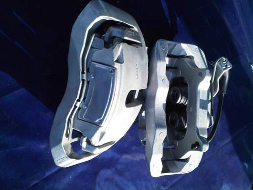

Mal ein anderer Bremsenumbau (von 321*30 auf 360*34)
Ganz profan und recht fix gemacht.

Also hast du von 321mm auf 347mm umgebaut?
Nein auf 345. Fahre die Bremse vom S5 mit S4 Scheiben vorne und hinten 335x22 vom RS6 4B. Und da die Originalscheiben nur etwas mehr gekostet haben, habe ich Original gekauft.

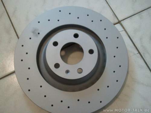

Ich habe gelochte Zimmermänner in 347er (orginalgrösse S-Line) genommen MIT ORGINAL Belägen + den umbauten zur Lüftung (weißt Du ja schon ) und habe keinerlei Probleme mit den Scheiben...auch nach langer Autobahnfahrt >230 km/h
Allerdings solltest du auf versuche mit Ceramic- und redstuff Belägen verzichten...dazu rät Zimmermann explizit AB !! (mail von Zimmernn liegt mir vor)
Also wenn Zimmermänner...egal welche grösse dann mit dem empfohlenen Belägen dazu....

Seh ich nicht so. Zubehör kann unter Umständen genau so gut sein, für kleineres Geld.
Den einzigen Vorteil den ich bei den Zimmermännern mittlerweile sehe, ist das wesentlich bessere Ansprechverhalten bei Nässe.
Ansonsten kann ich leider keinen Vergleich zur Scheibengröße (345) ziehen von Original zu Zimmermann. Weiß nicht mal ob es die überhaupt von Zimmermann gibt.

Fahre die gleichen Bremsscheiben und kann bestätigen, dass die Scheiben wirklich gut sind. Auch bei schnellen Fahrten kommt es zu keinen Problemen. Fahre die Zimmermänner diesmal mit ATE Ceramic Bremsbelägen, diese fühlen sich gegenüber den orginal Audi Bremsbelägen nochmals besser an und der Bremsstaub ist wirklich deutlich geringer. Für mich ist das die beste Kombination bisher 😉

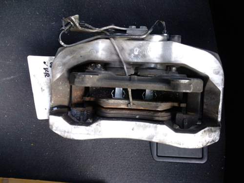

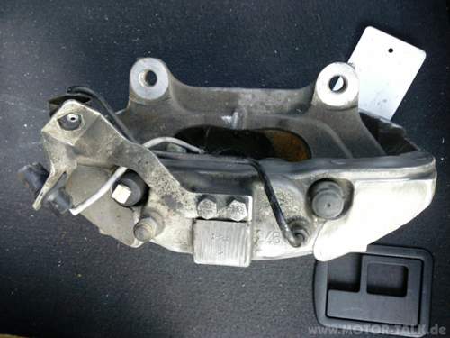

Hier mal ein Paar Bilder von den Doppelkolbensätteln von der A8 Bremsanlage 360x34mm PR Nummer 1LL:
Diese wurden aber auch am A6 4F Sonderschutzfahrzeug verbaut.
Noch sind die Bremsrohre und Halter vom A8 montiert. Ob die vielleicht doch passen würden, konnte ich bisher nicht klären.

Hier mal ein Paar Bilder von den Doppelkolbensätteln von der A8 Bremsanlage 360x34mm PR Nummer 1LL:Diese wurden aber auch am A6 4F Sonderschutzfahrzeug verbaut.
Oder so sehen sie auch aus...
Die Halter und Bremsrohre vom A8 können nicht übernommen werden.
Habe es heute mal angebaut und verglichen. Die Kabel und Bremsleitungsführung ist etwas anders und paßt leider nicht.
Also Bremsenumbau erst etwas später wenn der Rest der Teile da sind.
