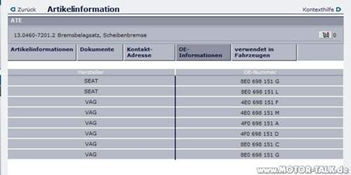

Das ist kurz und schnell beantwortet.
Die originalen Audi Bremsbeläge haben mit ATE Bremsbelägen nichts zu tun.
ATE Bremsbeläge sind AfterMarket Handelsware, und müssen deshalb in der Herstellung viel billiger sein.
Die originalen Audi Bremsbeläge haben für die verschiedenen Modelle und Ausführungen i. d. R. unterschiedliche Belagmischungen bei gleichem Bremsbelagformat.
ATE Bremsbeläge vom gleichem Bremsbelagformat haben i. d. R. die gleichen Belagmischungen. Siehe Anhang als Beispiel dazu. Ein ATE Belag ersetzt diverse verschiedene Originalbeläge.
ATE Bremsbeläge mit der trendigen Bezeichnung "Ceramic" haben bislang sogar für alle Autos auch immer die gleiche Belagmischungen.
FP
Hi!
Danke für die schnelle Antwort!
Mir ist bewusst das ATE aftermarket nicht gleich Audi original ist, wenn ich dich jetzt richtig verstanden habe sind die unterschiedlichen Audi Teilenummern nur Aufgrund unterschiedlicher Belagsmischungen zustande gekommen, d.h. die "billige" Belagmischung kostet bei Audi wegen Teilenummern Ende, ka bsp. X, 285Euro und die teure Belagsmischung 360Euro mit bsp. Teilenummernende Y - aber die Größe, Montage und Warnkontakt sind gleich?
mfG Martin
... nein ich will keine Aftermarket Beläge kaufen ... denke aber da ein Preisunterschied m.u. von 75Euro kaum gerechtfertigt ist nur weil die einen zum VW Phaeton, die anderen zum A8/S8 und die letzten zum A6 im Teileprogramm passen ...
am 16. Juli 2011 um 11:35
Ach so, jetzt verstehe ich Dich richtig(er).
Welche Unterschiede genau zwischen den unterschiedlichen Teilenummern sind weiß ich nicht.
Die Unterschiede können nicht nur in der Reibbelagmischung liegen, auch im Belagaufbau > Zwischenlagen, Asymmetrie etc.
Manchmal ist auch die Dicke geringfügig unterschiedlich, aber das alleine ist meist nicht relevant.
Um welche Beläge (Teilenummern) gehts Dir denn jetzt genau ?
FP

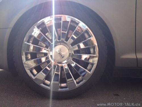

Mein Bremsenumbau auf 8 Kolben Bremssattel mit 380x34´Scheibe habe ich hinter mir.
Hier ein Bild mit der neuen Anlage und meinen 19" Winterräder, im Sommer kommen die 21" Lorinser drauf.
Variante ABT/MTM
