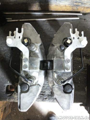

Hier mal ein Bild mit den A6 4F Bremsrohren und Haltern! Die vom A8 passen ja bekanntlich nicht.
Morgen ist es dann soweit und ich baue meine Bremse um.
Werde auch berichten wie sie sich im Vergleich zur 321mm verhält.
Bremse

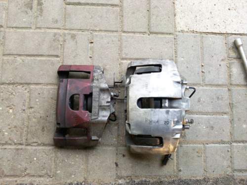

So der Bremsenumbau ist abgeschlossen.
Bremssaettel
360mm
321mm

Ansonsten: jetzt erstmal einbremsen das Ganze und dann staunen. Ich zumindest finde, dass das Ansprechverhalten und die Wirkung an sich deutlich besser geworden ist.
Allerdings, und da möchte ich behaupten, dass es Unterschiede gibt, habe ich original Audi Beläge und Scheiben gewählt.

Nach einigen hundert Kilometern kann ich euch nur sagen, der Umbau hat sich auf jeden Fall gelohnt. Das Bremsverhalten hat sich sehr verbessert. Gerade auf der Autobahn und höherem Tempo ist die Verzögerung viel besser.
