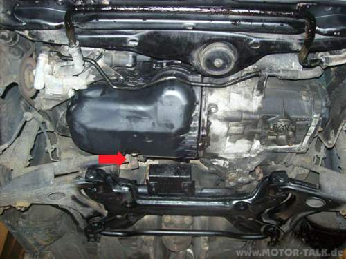

hallo, ich habe seit einigen tagen probleme an der vorderachse. bis ca 30km/h hört man ein mahlendes geräusch. darüber ein relativ leises brummen und zwischen 70 und 100km/h wird das brummen pulsierend mit einem wummern zusätzlich... ich habe schonmal grob druntergeschaut und gesehen das offensichtlich das gummigewicht auf der rechten antriebswelle verrutscht ist (das gehört da ja nicht hin oder? siehe bild) gibt es dieses gummiteil überhaupt einzeln zu kaufen? kann dadurch das wummern/brummen entstehen? das mahlende geräusch ja eher nicht denke ich. vor ca einem jahr wurden die antriebsw. manschetten gewechselt, die sind i.O. die geräusche kommen sowohl in kurven als auch bei geradeauslauf, und auch bei getretener kupplung und unter last.

Das ist das Tilgergewicht.
Wenn es lose ist, dann abmachen!
Das Teil braucht man nicht wirklich, zumal es in losem Zustand zu unwuchten der Welle führt.

Doch das ist so i.o.
Zu deinem anderen Problem denke ich das die Radlager hin sind.
ich meine das das tilgergewicht weiter richtung rad sitzen müsste oder? es scheint im inneren etwas rissig zu sein. also abmachen? ich dachte das gerade das gewicht die unwuchten ausgleichen soll 😕

Nein...das sitzt genau an der richtigen Stelle.
Wenn du es ausbauen willst gibt es 2 Möglichkeiten:
1.>mit einer Flex an 2 stellen durchtrennen (Vollmetall)
2.>ATW zerlegen und abziehen.
Viel erfolg.
nein da muss ich George widersprechen, das muss ein Stück nach links auf dem Bild, auch laut Repleitfaden. Schau einfach ob es fest ist. Kannst du es drehen, dann weg damit.
Man kann sie nachkaufen, sind aber nicht mehr für alle Varianten zu bekommen und unverschämt teuer, dann lieber weg damit. Prüfe dann mal auch die Radlager auf Spiel.

Doch Rainer ...ich find das Ding sitzt genau Richtig...der Gummi der ATW-Manchette ist zu weit nach links verschoben.
Wenn das nen Facelift ist dann ist das kein richtiges Tilgergewicht, sondern nen aufgeschobenes einteiliges Gummidingens.
Das sieht auch recht normal aus wo das so sitzt, ein Geräusch wird das nicht verursachen.
