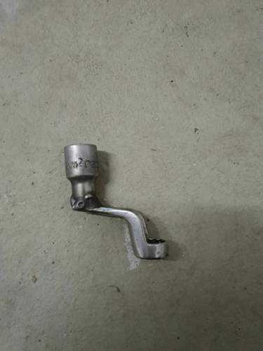

nein (sonst wüsstest Du es als erstes :-)) mich hat nur das selbstgemachte Werkzeug interessiert ...
Gruss
Gerhard

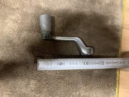

Morgen poste ich die fotos von dem spezialschlüssel.
@schulz77 schrieb am 27. Januar 2019 um 09:15:11 Uhr:
Ich habe es von oben gemacht, habe luftfilterkasten (für rechten) und ausgleichsbechälter (für linken) motorlager ausgebaut. Dann sind die Schrauben auch sichtbar.
Habe ein geköpften ringschlüsse 16 abgeschnitten auf circa 50mm länge und ein 1/2 zoll nuss draufgeschweißt. Mit 2 lange Verlängerungen und ratsche habe ich es dan aufgeschraubt.

Und hier noch die Fotos von dem gebastelten Schlüssel.
Er ist circa 75mm lang.
Meine Empfehlung ist das Mann ihm um 10 bis 15mm länger macht, weil auf der rechte seite ist entlang des Zylinderkopfes ein Ladeluftrohr aus Aluminium angeschraubt.
Ich habe das Rohr abgeschraubt und nur zur seite geschoben das ich noch mehr platz habe.

Hallo, verstehe ich das richtig, dieser Schlüssel auf dem Bild half @schulz77 , um von oben ran zu kommen.
@speedball911 hat einen anderen gebastelt, um von unten ran zu kommen?
Ja, das verstehst Du richtig.

Aber ein Bild von dem anderen Schlüssel fände ich gut.
Das Foto habe ich auch schon lange gesucht aber nirgends gefunden.
Aktuell kann ich mir aber nicht vorstellen, wie man da von unten an die Schraube heran kommt.
Es ging ja auch eher darum, dass nach VW Anleitung die ganzen Lager nach OBEN herausgehoben werden müssen.
Oder hab ich da jetzt etwas falsch verstanden?

So es ist vollbracht! Genau genommen habe ich es aber vollbringen lassen (mir fehlt einfach die praktische Erfahrung um mich dort ran zu wagen) hier und da habe aber hier und da etwas mitgeholfen.
Zunächst einmal das Foto vom verwendetem Schlüssel um das Motorlager von oben raus zu schrauben.
Wenn dieser noch etwa 10mm länger hergestellt wird, könnte man es sogar schaffen ohne den Luftfilterkasten (und damit die Rails) abzumontieren.
Man könnte im Prinzip auch von unten schrauben, wenn man die 1/2 Zoll Nuss auf die andere Seite schweißen würde
(dann müsste es auch nicht gekröpft sein) oder einen Schlüssel so weit abbiegt, dass man von unten ran kommt.

Und bitte eins noch @Revoxi , wie hast Du mit diesem Schlüssel die 70nm Drehmoment hinbekommen?
Das ist eine berechtigte Frage. Ehrlich gesagt habe ich es nicht geschafft vorher eine Umrechnung anzustellen.
Ich glaube aber die Abweichung wird gar nicht so groß sein, wenn du den zweiten Schlüssel so aufsteckst, dass du den Drehmoment Schlüssel genau verlängerst.
In Mechanik bin ich nicht so bewandert, gerne mal die Formel oder den Satz dazu posten.
Wenn man es zu zweit macht, kann einer den Schlüssel von Unten sehr gut festhalten und der andere kümmert sich um das Drehmoment (Sowohl zum Lösen als auch zum Festziehen).
Wenn man das Werkzeug perfektionieren wollen würde, dann wäre eine leichte Biegung noch gut, da die Motorlager ja nach "innen" zeigen, die Schlüsselverlängerung jedoch "gerade" aus dem Motorraum raus schaut. Der Schlüssel sitzt also schon etwas schief auf der Mutter. Siehe Skizze in welche Richtung die Biegung sein müsste.
