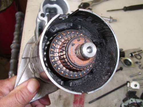

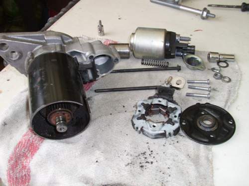

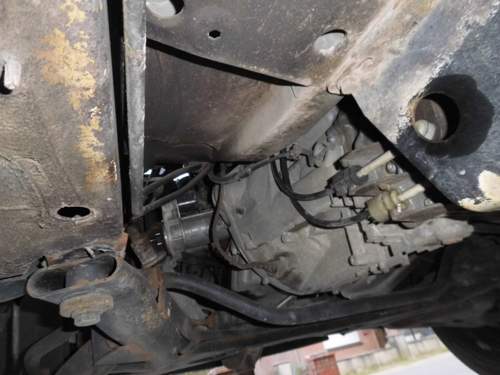

Wohl nicht, aber jeder kann seinen "Senf" dazugeben. War vorhin auch einer bei mir. Ein völlig fertiger Vito, bei dem der Anlasser auch klickt. Kalt startet er, warm nicht. Hammerprügelmethode auf Anlasser/Magnetschalter hat auch nichts genützt. Massekabel auch kontrolliert, war es nicht. Nach unterlegen festgestellt, links in Längsrichtung eingebaut, und mit Außentorx befestigt 😠 Angeschoben, und weg war er wieder. 😁 Werde das Teil demnächst ausbauen, zerlegen, und die Ursache feststellen. Fotos folgen dann. Bei meinem VW Fahrzeug waren 2 von 4 Kohlen fest, da sehr viel Kohlenstaub die blockiert hat.

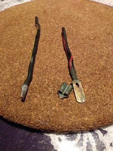

Kann auch ein versteckter Kontaktfehler sein. Hatte so einen Fall auch schon mal.
Herausgestellt hat sich ein Kontakt Fehler.
Habe probeweise zum Magnetschalter eine Strippe angescchlosse und auf plus gelegt.

So, rausgewühlt das Teil. Kohlen sind am Ende ihrer Lebensdauer. Als Bastler hätte ich welche angefertigt, und untergeschoben, hätte ne Weile funktioniert. Neuer ist bestellt.

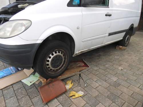

Paar Fotos.... Startet wieder, aber die Karre hat noch einige Mängel, die beim unterlegen dazu kamen.
V001-vito-anlasser
V003-vito-anlasser
V005-vito-anlasser

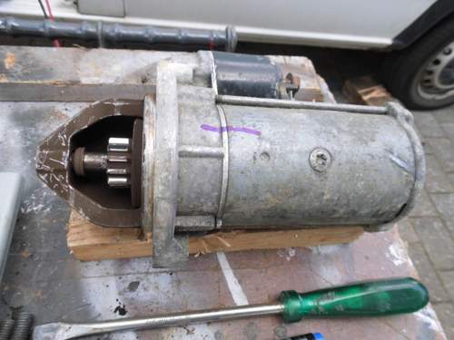

Jetzt selber Opfer eines klickenden Anlasser geworden. Startet 10 x gut, 1 x klickt er. 3x wieder ausgebaut, zerlegt, alles gut. Bei einer bestimmten Stellung macht er das, OT Markierung gemerkt. Also Anlasser wieder raus, und Zähne an der Schwungscheibe beobachten. Das Teil 3 oder 4 mal zerlegt, nichts auffälliges. Ausgebaut bestimmt 30 x gestartet,,, kein Ausfall.
