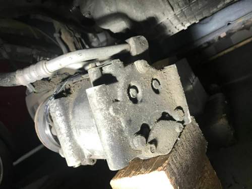

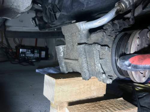

Keilriemen mal entfernt und gestartet, Geräusche sind weg. Beim händischen Drehen würde ich die Rolle des Klimakompressors als Verursacher sehen.
Alle anderen Rollen drehen unauffällig und leise.
Was meint ihr?
Hier ein Video dazu: https://youtu.be/bAd0Fodiy2g
Wie finde ich das passende Ersatzteil und werde ich die Magnetkupplung an dem Kompresor in eingebautem Zustand ersetzen können oder muiss ich den Kompressor nach dem Evakuieren der Anlage erst ausbauen müssen? Hat jemand das Teil schonmal erfolgreich instand gesetzt? Also nur Lager, Dichtsatz usw getauscht oder besser Magnetkupplung im Austausch besorgen?

ja sieht stark danach aus
das geht ohne das absaugen des Kältemittels. Eventuell mußt du ihn abschrauben, so das er etwas nach unten kommt und du das Werkzeug ansetzen kannst.
dank dir
ist der bei dem Modell verschraubt oder werd ich einen Abzieher benötigen um die Magnetkupplung runter zu bekommen.
Wie finde ich das richtige Ersatzteil, finde auf dem Kompressor die nötigen Angaben?
Vor allem aber, wenn ich einen Abzieher zum entfernen der Magnetkupplung benötige, muss ich doch vermutlich die Neue auch einpressen... Das bekommt man "vor Ort" hin?
Weiterhin habe ich leider festgestellt, dass kein Aufkleber auf dem Kompressor zu finden ist, kann ich nur nach den Fahrzeugdaten die Kupplung bestellen?

Beim Abschrauben kam an der letzten Schraube (in Blickrichtung auf die Befestigungsschrauben die rechts unten) etwas Kontastmittel zum Vorschein - ein ungutes Anzeichen?
Ansonsten ist leider keine Bezeichnung zu finden, kann man anhand der Bilder etwas zuordnen, damit ich die richtige Magnetkupplung finde?
Mir ist gerade nochwas aufgefallen: die Riemenscheibe dreht sich ja lose. Wenn ich die vordere Magnetkupplung festhalte und alles drehe ist da schon ein Widerstand zu spüren, es lässt sich nicht wirklich leichtgängig drehen. Ist das normal oder ist dann sogar das Lager des kompressors defekt und ich muss doch komplett tauschen?
das ist das Prinzip der Magnetkupplung 😉, die Riemenscheibe dreht sich immer, und an der Kupplung (an der Mitnehmerscheibe) hängt der Kompressor, wenn der dreht spürst du natürlich einen Widerstand (wenn er arbeitet/verdichtet)
einfach deine mit den Bildern von den Angeboten vergleichen
