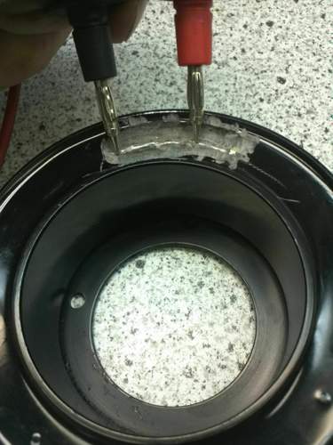

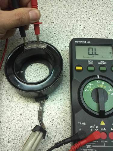

bei meinem Opel Combo C 1.7 DTI (wie Corsa C 1.7 DTI) EZ 12/2004, Motor Y17DT, hat die Magnetspule des Klimakompressors den Geist aufgegeben. Werkstatt wollte mir gleich nen kompletten Klimakompressor andrehen, sagten die Magnetspule gibt's nicht einzeln. In der Bucht aber schon, wie ich gesehen habe.
Jetzt würde ich gern die Magnetspule tauschen, ohne das Kältemittel ablassen zu müssen (habe keine Vorrichtungen dazu). Die Anleitungen/Beschreibungen, die ich hier im Forum gefunden habe, sind mir etwas zu vage in der Ausführung. Insbesondere frage ich mich, wie das dann mit dem Keilrippenriemen ist (runterkriegen und wieder draufmachen, spannen?). Brauche ich Spezialwerkzeug?
Und ist es leichter die komplette Magnetkupplung zu tauschen? Es sieht für mich so aus, weil man dann nicht die Spule rausnehmen muss, was ich mir bei den Platzverhältnissen etwas fummelig vorstelle, bzw. weil der Kompressor ja nicht rausgenommen wird, sondern nur gelockert, sofern das so geht.
Wäre dankbar für eine detaillierte Anleitung!

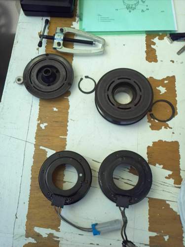

Die Reparatur war erfolgreich :-) Ich habe das Ganze dokumentiert und möchte es gern hier teilen, falls jemand mal vor dem gleichen Problem steht. Vorab muss ich dazu sagen, dass ich die Magnetspule tauschen konnte, OHNE den Kompressor abzuschrauben oder zu lösen. Man kann Riemenscheibe/Magnetkupplung bzw. Magnetspule auch so abziehen. Links ist zwar wenig Platz, aber das, was da im Weg ist, ist flexibel und lässt sich ein bisschen zur Seite drücken beim Abziehen. Den einen Schlauch vom Luftfilter abziehen hilft auch für mehr Platz. Ist nur draufgesteckt, ohne Sicherungsschellen.
Folgendermaßen bin ich vorgegangen:

3. Als nächstes kann man die Magnetkupplung abziehen. Aber dazu muss man zuerst einen Segering mit entsprechender Segeringzange abziehen; man braucht eine, die sich beim Zudrücken öffnet, den Segering also auseinanderzieht, damit man ihn abziehen kann. Bei diesem Segering muss es eine abgewinkelte Segeringzange sein. Mit Abziehen der Magnetkupplung kommt einem dann noch eine Distanzscheibe/Unterlegscheibe entgegen, vielleicht auch zwei oder drei. Diese dienen zum Ausgleich vom Spaltmaß und kommen nachher natürlich wieder rein. Bei mir war nur eine drin. Zum Abziehen habe ich keinen Abzieher gebraucht, nur ein wenig Kraft. Beim Wiedereinbau braucht man auch ein wenig Kraft. Man muss beim Reindrücken eventuelle ganz leicht hin- und herdrücken, da es etwas schwer drüber geht ist.
4. Ist die Magnetkupplung runter, geht es an die Magnetspule. Auch hier gibt es einen (größer als der erste) Segering, der ganz tief hinten drin sitzt. Nicht verwechseln mit dem kleinen Segering innen um die Gewindestange! Leichter ist es natürlich, wenn man den Kompressor abmacht und dann von oben draufschauen kann. Aber die eine Schraube vom Kompressor sitzt unterhalb und ist sehr schwer oder gar nicht zu erreichen. Ich selbst kam nicht dran und beschloss deshalb, das Ganze von der Seite zu machen und den Kompressor nicht zu lösen. Unter Umständen ist der Segering in eine Position gedreht, wo man die Ösen nicht sehen kann. Dann muss man das Ganze mit den Zangenspitzen ertasten. So hab ich es gemacht, also blind quasi. Es kann dauern, bis man die Zange angesetzt hat. Aber ich fand es angesichts der für mich unerreichbaren Schraube immer noch wesentlich angenehmer als irgendwie den Kompressor zu lösen. Für diesen Segering braucht man dann eine gerade Segeringzange.

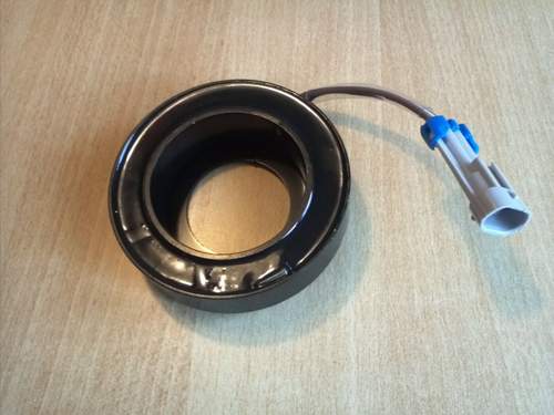

5. Ist der Segering unten, lässt sich die Magnetspule ganz einfach rausziehen. Vorher natürlich die Stromzuführung bzw. den Stecker abmachen - besser schon ganz zu Beginn der Reparatur.
6. Nun kann man die neue Magnetspule einsetzen. Dabei darauf achten, dass die Arretierung der Magnetspule (da ist hinten eine kleine Ausbeulung) am Kompressorgehäuse (da ist ein Loch für die Arretierung) korrekt ausgerichtet ist. In anderen Worten: Die "Mini-Beule" an der Rückseite der Magnetspule wird in das dafür vorgesehene Loch am Kompressorgehäuse gesetzt.
7. Segering der Magnetspule mit entsprechender Zange wieder draufziehen.
8. Magnetkupplung aufstecken. Auch hier Segering wieder draufziehen.
9. Distanzscheibe(n) wieder einsetzen.
10. Riemenscheibe aufsetzen Schraube wieder aufdrehen, natürlich wieder mit Gegenhalter. Korrekterweise sollte man nun das Spaltmaß zwischen Riemenscheibe und Magnetkupplung mittels Fühlerlehre überprüfen und gegebenenfalls durch Hinzufügen von Distanzscheiben einstellen (also Scheibe runter, Scheiben hinzu, Scheibe wieder drauf, nachprüfen). Der Sollwert liegt zwischen 0,4 - 0,8 mm.

Es lohnt nicht, die komplette Magnetkupplung zu wechseln, da diese sich ohnehin nicht an einem Stück abnehmen lässt. Man muss so oder so die Magnetspule ausbauen. Und in aller Regel ist nur die Magnetspule hin. Komplette Magnetkupplung kostet um die 90,- Euro, die Magnetspule nicht einmal 40,- Euro in der Bucht!

Hab das beim GSI (Z18XE) gemacht. Ging auf jeden Fall ohne Klima abzulassen, war halt etwas gefummel.
Mir wollte der FOH auch einen neuen Kompressor verkaufen. Ich hab dann für 0,83€ :-) beim Conrad eine neue Temperatur-Sicherung gekauft, in die Magnetkupplung eingelötet und alles wieder eingebaut. Funzt schon seit Jahren alles wieder zuverlässig.
Da hast Du ja Glück gehabt. Ich hatte die gleiche Maschine (Z18XE) in meinem C-Vectra und bei mir war die Spule komplett vergossen. Da war nix mit mal schnell die Temperatursicherung austauschen. Habe mim Dremel mal ein wenig "angekratzt"

Werde mich nächste Woche an die Magnetspule machen. In meinem Combo steckt ein Kompressor von Sanden (Modell SD6V12). Auf Ebay kostet die Magnetspule um die 40,- Euro. Wenn's fertig ist, gebe ich Rückmeldung.
