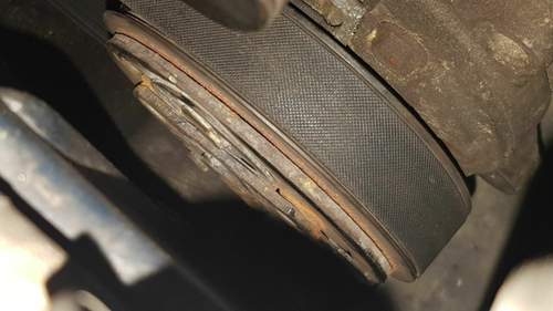

Habe gestern meine Klima in den Keilriemenbetrieb mit eingebunden, die wurde nämlich ausgespart.
Natürlich höre ich kein Klacken und es kommt keine kalte Luft. Muss ich dann diesen Spalt der Magnetkupplung reparieren wovon ihr redet?
Wie groß ist denn der Spalt? Mal mit ner Fühlerlehre messen. Druckschalter überbrücken (nur ganz kurz) dann sollte der Kompressor anlaufen

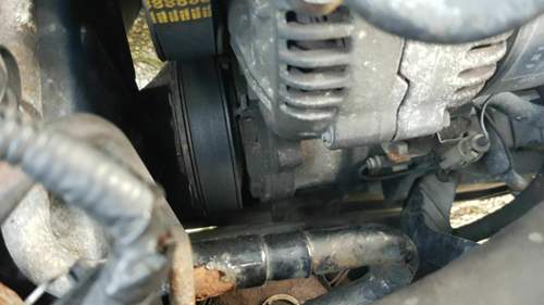

Ohje eine Fühlerlehre habe ich nicht,
Wo überbrücke ich denn diesen Schalter ?

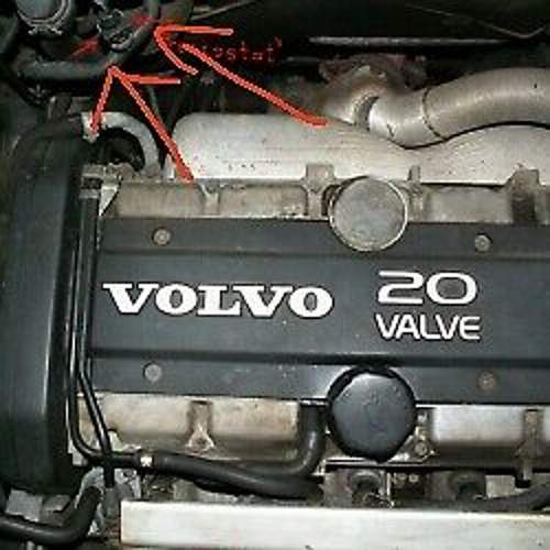

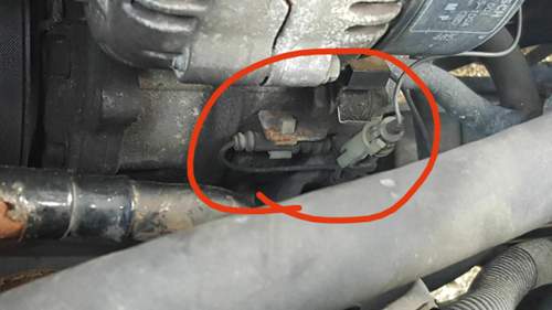

Meinst du das?(3.Bild)
Nein, ich meine den Druckschalter auf dem Klimarohr an der Spritzwand Beifahrerseite.
Ich muss mir glaub ich erstmal ne Fühlerlehre besorgen und dann den Druckschalter überbrücken und messen.
Den Druckschalter kannst Diu jetzt schon überbrücken.
Motor an , Klima an, Stecker vom Druckschalter abziehen und mit einer Drahtbrücke überbrücken. Nur so kurz überbrücken das der Kompressor anläuft. Läuft er nicht an, dann kannst Du den Spalt mal messen. Ich kann das jetzt auf dem Foto nicht so gut erkennen, aber ich glaube der ist schon etwas größer

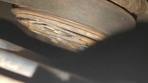

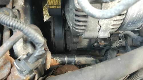

Da tut sich leider nichts, hier nochmal ein paar Bilderversuche.
Die Messlehre ist bestellt, nächste Woche kann ich das ausmessen.
Anhand der Bilder ist es wirklich schwer zu sagen, ob der Spalt evtl zu groß ist, nur,
wenn der klimakompressor längere Zeit, offensichtlich schon von deinem Vorbesitzer stillgelegt wurde, in dem der keilrippenriemen nicht über den Kompressor lieg, so muss/wird das ja eine Ursache haben.
Sicher ist die Klimaanlage vor deiner Zeit schon nicht funktionsfähig gewesen und statt sich darum zu kümmern, wurde einfach ein kurzer Keilriemen drauf gemacht und das Problem dem nächsten überlassen.
Ich denke mal, das dürfte ne größere Investition werden die Klimaanlage wieder zu aktivieren....
Gruß der sachsenelch
