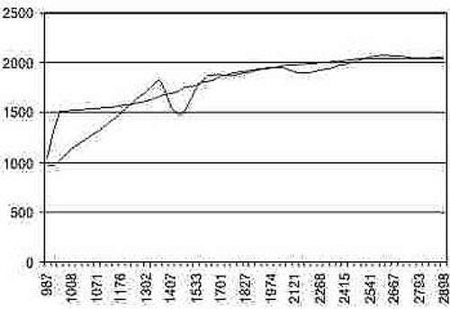

Nun noch eine neue Info: Habe gestern mal mit Torque zwei live-Daten beim Fahren mitlaufen lassen. Einmal den PSI-Anzeiger (Ladedruck) und einmal den Anzeiger zur Stellung der DK. Leider schnalle ich noch nicht, wie ich Bilder der Daten machen und hier reinstellen kann, daher (so gut ich es kann) schriftlich und mit einer ähnlichen Grafik aus dem Netz (siehe beigefügte Grafik aus dem Anhang):
Drücke ich bei etwa 2000 Umdr. voll aufs Gas, öffnet die DK laut Torque bis etwa 40%. Ab 3000 Umdr. öffnet die DK dann bis 60%, bei etwa 4000 Umdr. dann immer weiter bis fast 100%. Kurz vor 100% gibt es einen deutlich spürbaren Ruck vom Motor ausgehend, der PSI-Verlauf bricht ein (Ladedruck) und erholt sich erst nach 3-4 Sekunden (Fuß trotz Ruck weiter durchgehend auf dem Gas). Es gibt eine Delle im Druckverlauf, ähnlich wie auf der einen Kurve im Bildanhang zu sehen (dient nur der Veranschaulichung, die Delle im Verlauf ist aber fast exakt auch so bei mir vorhanden). Zeitgleich mit dem Ruck zeigt die DK schlagartig nur noch 40% an und steigt dann nach 3-4 Sekunden wieder schnell auf weit über 90%. Die Frage ist nun, ob die DK der Grund für den Ruck ist, oder ob es der Ladedruck selbst ist (so dass die DK dann schlagartig auf 40% fällt).

Ladedruck-fremddruck
Keiner eine Idee? Besonders die Delle in der Leistungskurve würde ich gerne verstehen, sowie den damit zusammenhängenden Ruck und die 40% -Öffnung der Drosselklappe.
Was ist mit dem TCV,dem Turboregelventil?
