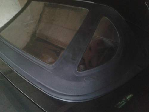

Nun zu meiner Reparatur:
Habe mit der Nagelschere die angeknabberten Ränder scharfkantig nachgeschnitten, dann zunächst von innen
ein Stoffstück aufgeklebt (mit Industriekleber - klebt sehr gut), dann von Außen ein passendes Stück zugeschnitten und eingeklebt.
So sieht das ganze aus (siehe Bild) - leider nicht mehr perfekt, aber eines Tages ist das Dach eh dran.

Sieht doch gut aus.
Und die meißte Zeit wird eh offen gefahren.
Also. All Zeit knitterfreie Fahrt.

@ Roland1975: die Reparatur ist Dir wirklich gut gelungen.

hast du sehr gut gemacht...pass auf dich und dein Baby Gut auf....
