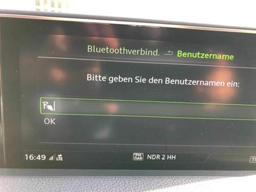

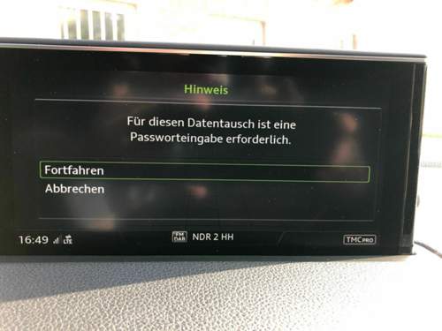

Nach Werkstattupdate folgende Aufforderung...was muss ich da eingeben?
Danke für Infos!!!
.jpg
Ich vermute deinen Benutzernamen !?
Würde ich NDR2 abspielen müssen, würde ich auch boykottieren 😉
Aber im Ernst: du hast bestimmt ein iPhone mit iOS 13. ist ein Bug des Betriebssystems in BT Stack. Die Ringe tragen keine Schuld, sondern das die Bananensoftware aus Cupertino. Die reift beim Kunden 😉

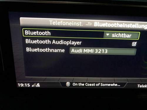

Im MMI Menü auf Telefon dann Bluetooth Einstellungen.
Bei mir war Bluetooth (warum auch immer???) auf „nicht sichtbar“.
Jetzt auf „sichtbar“ gestellt und die Meldung ist weg.
